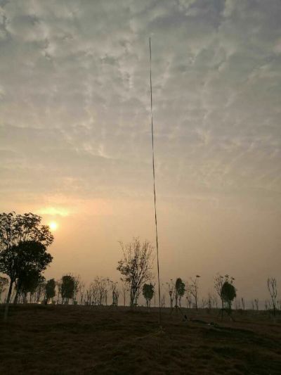

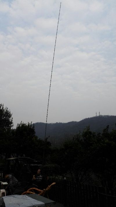

前日追逐TL8TT远征台在20米波段上用的就是10米大拉杆作为1/2波长天线使用,请点击下面的文字查看通联视频

只看该作者 87楼 发表于: 2017-02-13
瞅见七公这次大拉杆加拉绳子了,非常需要吗?
河南  三门峡 黄河边上放羊的
75996
只看该作者 88楼 发表于: 2017-02-14
回 甲烷 的帖子
甲烷:瞅见七公这次大拉杆加拉绳子了,非常需要吗? (2017-02-13 22:41)
心里需要。实际无用。

只看该作者 90楼 发表于: 2017-02-14
回 甲烷 的帖子
有风的话还是要的

75996
只看该作者 92楼 发表于: 2017-02-14
回  90楼(BA6QH/QRP)的帖子
第90楼BA6QH/QRP于2017-02-14 14:47发表的 回 甲烷 的帖子 的帖子
甲烷:瞅见七公这次大拉杆加拉绳子了,非常需要吗? (2017-02-13 22:41) [url= ..
山坡上很大的风,几个月了也没事
离线BI7PLQ
247
只看该作者 93楼 发表于: 2017-02-14
回 BA7CK 的帖子
BA7CK:山坡上很大的风,几个月了也没事 (2017-02-14 15:06)
只是用你们家自产的那个地锚?

75996
只看该作者 94楼 发表于: 2017-02-15
回 BI7PLQ 的帖子
BI7PLQ:只是用你们家自产的那个地锚? (2017-02-14 15:31)
是的   。
75996
只看该作者 95楼 发表于: 2017-02-15
依旧正常中
