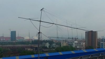

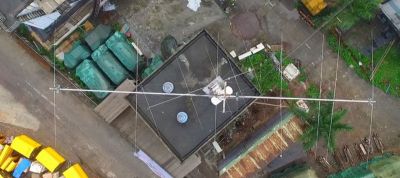

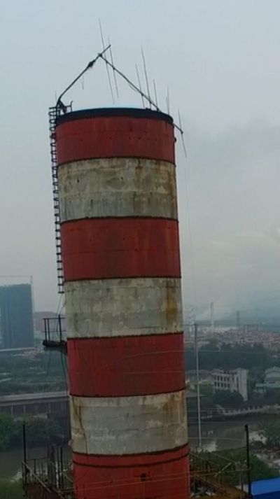

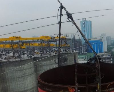

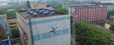

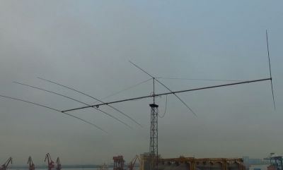

再看看电厂受损的天线:60米高的Y3C14和30米高17米长28MHZ八木天线,都被吹成两段。
Y3C14主梁分成两段。

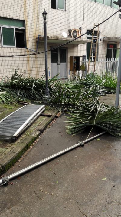

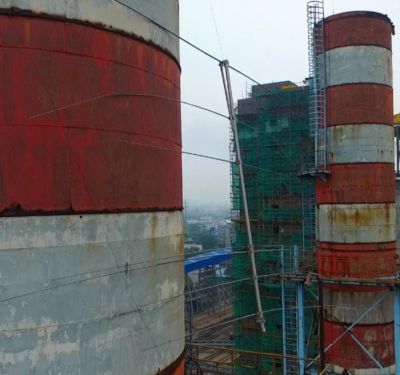

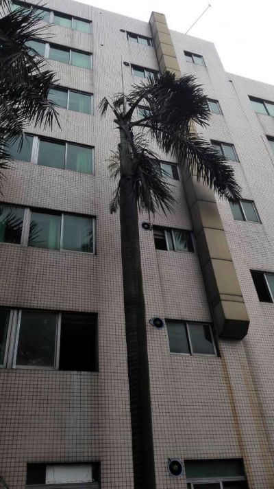

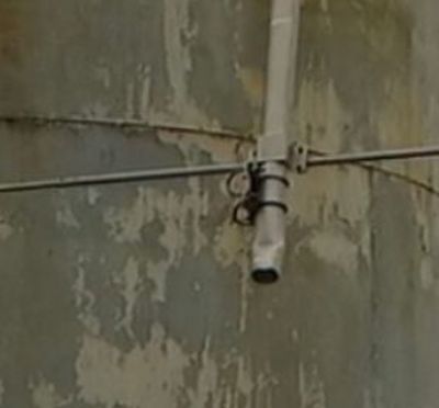

17米长28MHZ天线分成2段,被吹断的一段飞到另外一段的一边去了。
一棵大黄椰子树被剃光头。

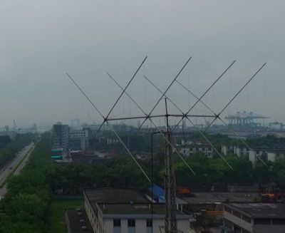

用75mm铝管做主梁的3根天线都没事!!
都是自制的!!!我们很自豪!!
9米长 boom 的3BAND QUAD,13米长BOOM的14MHZ 5E YAGI,17米长BOOM的21MHZ 7E YAGI!

其实还好,都是主梁出现问题,振子基本ok,拆下来更换主梁损毁部分就好了。经历这么厉害的风灾还有天线剩下来已经要谢天谢地了,看来华哥平常善事没少做,福气大大的!
话说回来这次断主梁而天线损失轻微还得益于安装天线时用绳吊起主梁两端的习惯,这样做一方面能使天线实际安装状态保持水平,更接近设计(有朋友曾笑评这是强迫症);另一方面就是遇到这次一样的特殊情况不至于飞落地面,危及他人安全,还可为自己止损。如此看来这一招值得推广,供大家参考。

多谢关心,我们的那儿基本上都没有人出入,现在天线使用了钢丝绳来加固,折断了也不会掉下去,这样比较放心。

钢丝穿过主梁,固定好,也是一法子

华哥,我会尽快补主梁给你,昨晚收到豪哥电话,今天看到图片,吓一跳。振子还好,没事,但我还是看到有一条是振子弯了,你们查一下,到时我一并补过来
