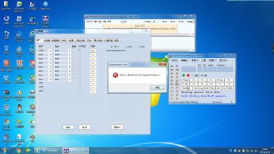

汉化后点击确认按钮后出现上述对话框,恢复英文版无上述情况。请指教,谢谢。
电话:18811267037;
离线62no1
310
只看该作者 28楼 发表于: 2016-04-29
回 bg1wnu 的帖子
bg1wnu:[图片]
....... (2016-04-29 10:36)
清除你的配置文件,然后重新配置相关数据,或检查你的数据接口波特率的配置

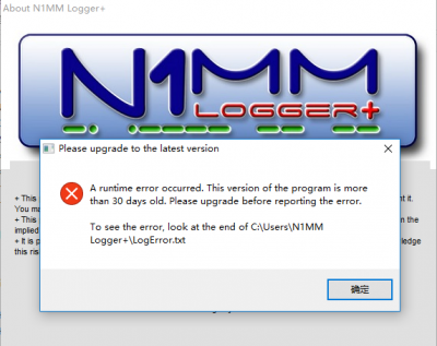

新装win10第1次运行出现
BD5UQ
离线fjwayne
741
只看该作者 38楼 发表于: 2016-07-24
问题解决了!在安装程序时不要更改安装路径就不会出现这种情况。
BD5UQ
