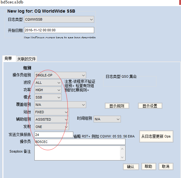

有一个问题要注意:
这次CQWWSSB 比赛,导出日志文件,查看时发现原来中文的地方显示为:??。如功率LOW低功直接显示为??。这种文件上传是不正确的。请用中文版的朋友们注意看一下你的上传日志是否正确。
解决方法:先备份你的日志文件,然后将N1MM文件改回英文版,重新新建一个CQWW日志,将原来的日志导入,再重新生成cabrillo file.
祝成功。

回 bi4qgz 的帖子
bi4qgz:有一个问题要注意:
这次CQWWSSB 比赛,导出日志文件,查看时发现原来中文的地方显示为:??。如功率LOW低功直接显示为??。这种文件上传是不正确的。请用中文版的朋友们注意看一下你的上 .. (2016-11-06 21:28)
能否提供错误的cabrillo file以及说明你所使用的版本号?我来检查一下,以下是我最新测试的cabrillo file,似乎没发现你说的现象:
你的竞赛配置部分是否是以下显示?
[ 此帖被62no1在2016-11-07 11:38重新编辑 ]

sorry
我查了一下生成的LOG中版本是nimm1.0.5966.0 ,可能是版本不对,
站台显示为“固定”不是“FIX”,
在功率档显示的是“小功率”不是“LOW”,
所以造成日志中显示为“??”。
只是提醒一下生成的LOG文件要检查一下,看看是否正确,不要直接就上传。
感谢楼主为我们所作出的努力。楼主辛苦了。

回 bi4qgz 的帖子
bi4qgz:sorry
站台显示为“固定”不是“FIX”,
所以造成日志中显示为“??”。
....... (2016-11-11 21:43)
不用sorry,我倒是希望大家能把bug提出来,这样便于修正!
