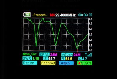

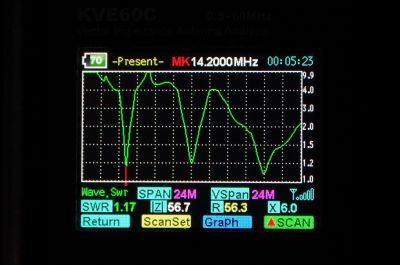

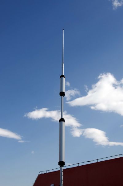

今早忙了一上午配了一些小配件,把另外一半也修复了,只是7兆陷波器被压瘪了,不太好修理。
所以现在只有三波段了,14、21、29兆,全长3.8米左右,调整后的数据非常理想,这天线很适合横架在窗口使用。
以上二套天线,准备送给北京的二位朋友,如果您还没有天线,这天线就无偿送给您了,免费安装调试包您满意。

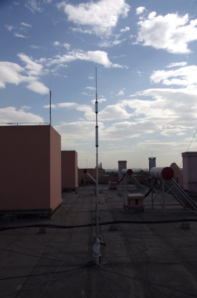

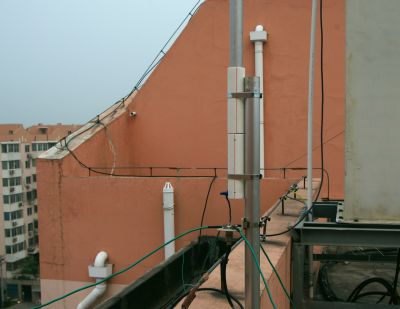

回 BG5EIB 的帖子
BG5EIB:
前段时间也改了天线,缺点就是底噪大的吓人[表情]
这天线不能高架,如果高架29兆将会谐振在27兆,各波段驻波也不好调,噪音也高很多。
后来改低架,即馈电点不高于楼面300mm,地网平铺于楼面,噪音小了、驻波也很好调了。
为了降低噪音加了一个泄放线圈,并且把地网与避雷线相接,现在的这天线的噪音在s6-7左右。
这是高架时拍的:
