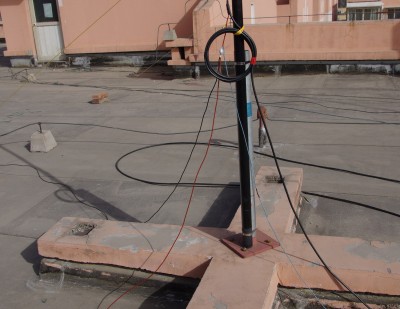

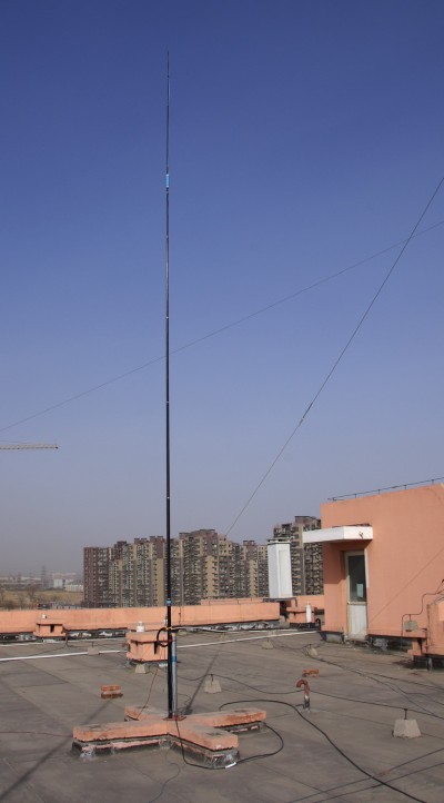

新做了一支14兆单波段缩短型5/8波长低仰角垂直天线,试用了几天感觉还不错。驻波在14.10--14.30兆时小于1.5,约1.3左右,难得的是这天线在7.050兆竟然也有谐振点,驻波在2.0左右,用我的TS-450S机内天调很容易就可以调下来。

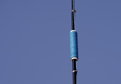

缩短后的高度是8米高,线圈是用外径33mm的PPR管密绕43圈,大约4.5米的线。电感线圈下边的振子长度是6米左右,线圈上边的振子长度是2米。
18-19号白天没有传播,直到昨晚9点多才可以听到远一些的电台。9:30在14.270与台南的BV6JO通联信号互报59。到7.055与武汉的BD6RN通联信号互报59+10。今早在14.270与BG0AVK通联也是互报59,平时我这里听不到0区电台,看来没白忙活。

加感后总长度是多少?  线圈绕了多少圈  直径是多少?  效果很不错啊

只看该作者 5楼 发表于: 2015-03-20
学习!看到了3根地网线,也是5/8波长长度吗?
感觉野外用很棒!固定用还要做防风处理。
离线bd1hp
1194
只看该作者 6楼 发表于: 2015-03-20
那地网不用也可以,但为了减少馈电点因不平衡电流的回流,用了3根3米长的地网,自然下垂就行了。

只看该作者 9楼 发表于: 2015-03-21
这天线不错,在2o米波段应有2—3DB的增益,仰角低,但噪音可能较大

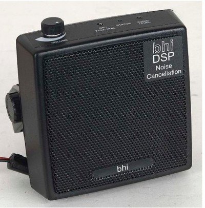

原来我用R8天线时,装了二次,拆了二次,后来把这R8 送人了。
现在有了秘密武器就不怕了,只能听到话音,听不到噪音了,有机会您试试看!

只看该作者 13楼 发表于: 2015-03-21
VBB你好:
我这里用倒V平时S表在7左右,用这垂直天线在8左右,差不多少。
用了降噪音箱后,53-55的信号也能听的很清楚。

神奇的降噪音箱
线圈据天线顶部的长度是多少?

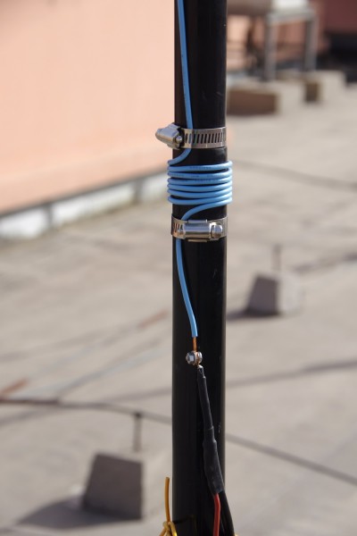

只看该作者 15楼 发表于: 2015-03-21
刘老师,底部馈电处7圈线圈是做阻抗匹配么?
