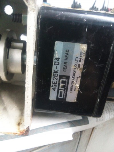

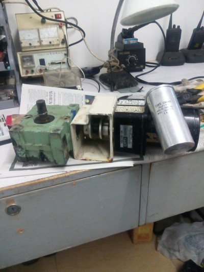

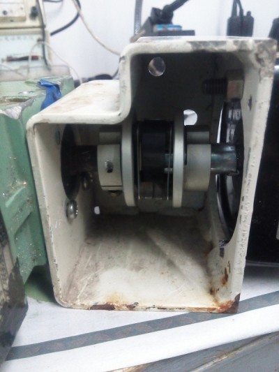

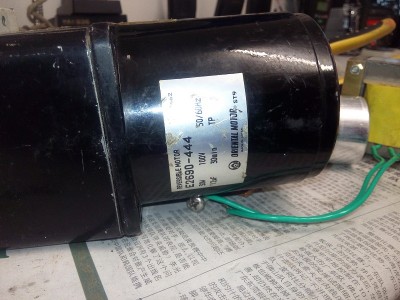

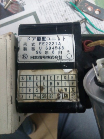

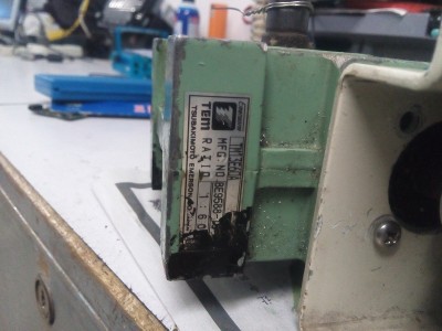

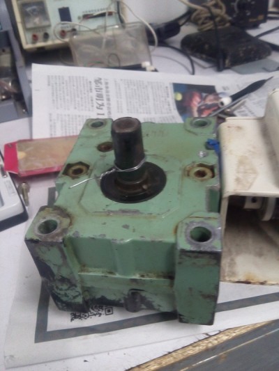

都是洋垃圾凑成    Tem 1比60涡杆涡轮变速器, OM 的100V 交流换向电机, 转速1450转  变比25的变速箱,1450/25=58
约为1分钟60转跟 TEM基本一致,现在基本是 输出轴转一圈是62秒,可以和符日常要求。
[ 此帖被BD7IS在2014-11-17 17:16重新编辑 ]

还有,两张图

现在还有一个问题是,那个电位器如何安装和 计算变比 跟RC5  3如何同步。头疼啊

淘宝有卖 可逆计数器  买一个不就完了吗
有360线的 装在蜗杆减速机下面,很简单 你转一度面板显示就是1度
你要是会编PLC 直接编到PLC里面 触摸屏上显示角度  然后你点转到哪里就转到哪里

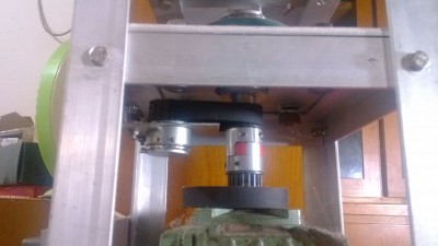

添加指示方案1:电子罗盘,安装省力,做好防水就可以,单片机LCD1602显示。方案2:电位器,安装比较麻烦,在减速机出轴上套个同步轮,电位器轴上也套个同步轮,中间同步带连接,电位器可360度转的话就用1:1的同步轮或变小点,电位器不能360度的话就中间数齿去配,哈哈。

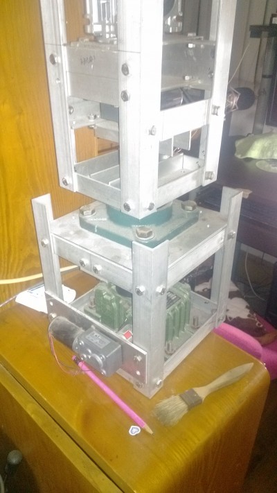

顺大便贴个我的,烂尾工程,一层灰
