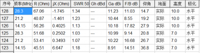

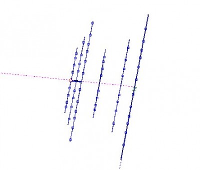

宽度七米七,长度三米五,重量十公斤,给冬天找点事做。带宽计算出来比较爽,三个波段都是全复盖。

七米和十米高度下,数据差别到也是大的。真是高一点强一点呀。不过设计高度就是七米开始可用,问题其实还是老样子,要有时间做出来测测

可以给个更具体一点的结构图吗 怎么馈电?谢谢主。

可能十二月份动手做样品

我觉得我可以不用纠结了,两单八木的性能已经到极致了。
