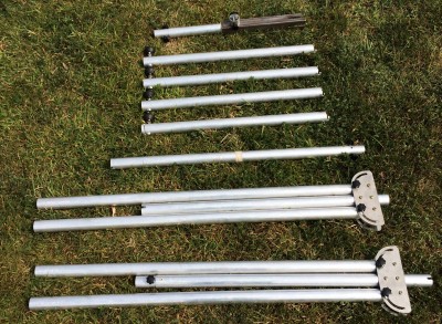

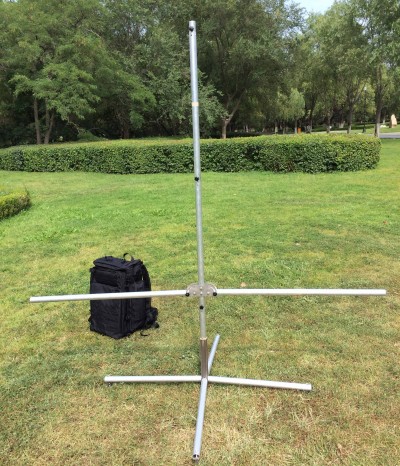

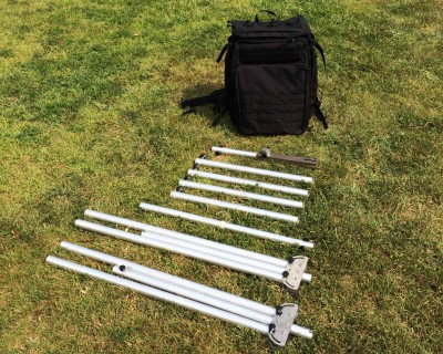

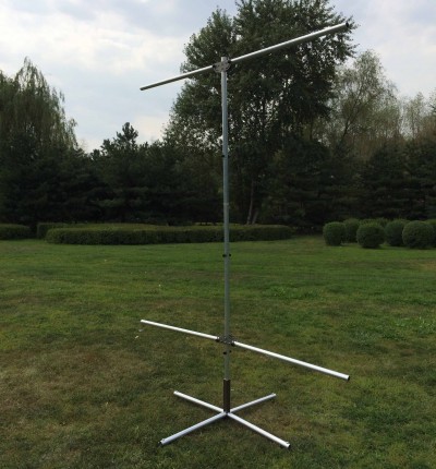

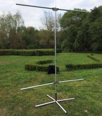

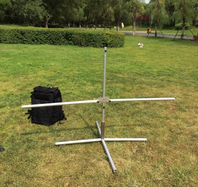

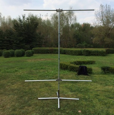

一直想搞一个可以快速架设的天线,前些日子搞了这个天线,实验了一下,基本可以在三分钟内架设完毕,先看看照片。

回头拍一个安装视频奉献给大家。

有性能参数吗??

只看该作者 6楼 发表于: 2014-08-14
回 BA7QT 的帖子
BA7QT:有性能参数吗?? (2014-08-14 16:21)
还没细调整,主要是看结构是否合适,能否快速完成架设,够不够稳当,结构没问题,再细调整参数,一步一步来。

只看该作者 14楼 发表于: 2014-08-15

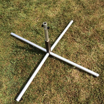

没想好用不用相机三脚架做底座

这个有市场,不过要把中间馈电部分多波段使用的问题解决

只看该作者 16楼 发表于: 2014-08-15
看现有尺寸,如果没有加载,应该是在10米段的

这个底座看着不够稳

没看到巴伦
馈线不要直接往下垂,要往外拉
