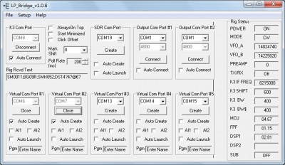

    首先,安装LP-Bridge及升级包,并运行。左上角选择电台目前所占用的com口,我的是com8,把下面的自动连接勾上,点击连接,链接成功后会看到紧邻下面会不断的更新些乱码。在下部选择两个电脑的空闲com口作为虚拟的口,我选择的com6、com7,意思就是把com8虚拟成了两个,即com6、com7;勾选紧邻下面的自动生成,点击creat生成,生成会费点时间并可能会像死机状态;重复com6、com7的步骤,生成好后在电脑设备管理里就可以看到新虚拟生成的com6、7了。成功后如图,这个窗口在使用sdr过程中不能关。

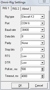

   第二,安装omni并运行,运行的时候会提示不支持的类,不管他,一会就运行起来了,然后把那个提示不支持的窗口关了。在界面中选择自己的设备类型,选择一个虚拟出来的com,我用的com6(剩下的只有com7给n1mm了)。选择正确的位率,我的机器设置的是38400。RTS、DTR设置为low。点ok。设置效果见图。

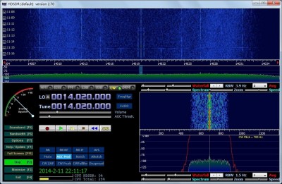

第三步,安装并运行HDSDR。按照提示选择自己的新声卡。打开主界面后点start,顺利的话频谱就出来了。F5、F6、F7,有些设置,我还没弄明白。据说由于昨晚接线不太对,声卡应该接line in,我接的mic in;另外据说没有装声卡的光盘软件,使用的windows自驱动,所以我的HDSDR频谱不好看,需要进一步摸索。见图。

    经过折腾,感觉还是没什么进展,效果见下图。问题一是,电台里听到的信号在频谱上反应的不准,信号在频谱上的显示的位置不在当前电台收听的频率上,频谱略偏左一点;有的听到的信号频谱上就没有。二是,频谱上看到一些红色的线在走,把电台频率调过去也听不到任何信号声音。三是,频谱上看不出是什么摩斯码符。所以,现在的状态对指导通联或比赛没有任何意义。
    据说HDSDR需要校准才能与电台频率对应,而且这个软件效果不是很好。于是还是先折腾下cw skimmer吧。

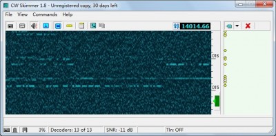

    1.下载cw skimmer,网址http://www.dxatlas.com/CwSkimmer/。据说是个收费软件40美刀,可以先试用。
     2.安装时提示到了Omni,不用管它。把HDSDR关闭,运行cw skimmer,竟然是已经自动读频的。点击图标栏第一个按钮就开始走频谱了,不一会儿右边的栏里就出现了黄点、白点,说明那里有CW信号;再过一会儿点的旁边会出现呼号,鼠标点击过去,状态栏会显示通联的一些字符。
    3.由于昨晚天线没升起来,传播也差,没有进行充分测试。但是还是发现一些问题,一是出现黄点、白点的地方我频率跟过去,并听不到声音,难道是机器比人耳朵厉害这么多?比我MR 196QSO的耳朵还厉害?还是跟HDSDR一样,频谱显示的信号频率与电台实际频率对不上需要校准呢?二是,cw skimmer的功能设置菜单还不会用。三是,这个频谱7kHz的高度,是不是太窄了?
第二天的测试疑问更多了,求解中。。。请各位指点一二。
