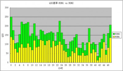

BY5CD第一次参加CQWW的M/2组比赛,第一次超过1000万分,第一次超过7000QSO(包括重复),第一次总系数超过700个,破纪录在BY5CD的历史上并不稀奇,但是一下子突破的步骤这么大,还是让人兴奋不已,这是BY5CD搬到上路湾后的一次真正的检验。在上半年的两个WPX比赛中,是BY5CD上路湾的试水,硬件还没有完全成型,山上的气候影响了我们对不同天线的选型,我们被迫从简单的升降杆支撑线天线转换到抗风能力更强的塔和铝管天线的配合,我们那时候电力还不能稳定供给,我们那时候也没有固定的宽带网络,虽然成绩已经超过了以前在学校水平,但是我们不满意。7月份我和BA7IO两个人承担了中国总部电台的任务,成绩也非常出色,但这毕竟是占了总部电台的光,不能完全说明问题,10月的CQWWSSB比赛中,我们的OP不齐,连参加MS组都是捉襟见肘,虽然破了记录,但不兴奋。这次的大幅提升,是对上路湾基地建设着辛勤付出的全面肯定,尤其倾注了BD5CHU的心血和汗水,在次表示致敬。

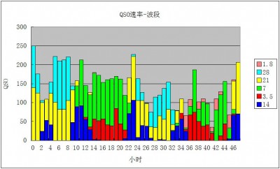

从QSO的分布情况来讲,第二天稍微偏少了,原因是第一天的系数只有421个,离开我们680个以上的目标很远,所以在32-35这三个多小时的灰线时间,几乎全面停止了主叫,全力保证系数的增加,这段时间努力加上以及之后的160m主叫,对最终总系数达到711个起了很大作用,为此牺牲的几百个QSO是值得的。
来自福州、济南、天津、上海和宁波的操作员个个精力充沛,主力队员的操作时间分配和得分都相对平均。
按照计划,我们分成了主叫1、主叫2和辅助三个台,主叫1主攻15m、40m和160m波段,而主叫2则负责10m、20m和80m波段,两个分组获得的QSO数量也趋于平均。

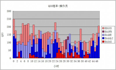

比赛前,心里一直有个小小的愿望,就是要达到或超过10月SSB比赛时新疆团队的M2组QSO数量,但是一直没有敢想在总分上超过1000万,我认为我们和新疆比的弱势是平均每个QSO的分数相对低,同样的QSO数量,我们靠JA充数的话,得分肯定低。所以我制定的目标是5500-6000QSO,而得分是750-1000万,确保能破记录,有条件就冲击一下上个月新疆的成绩。最终我们超过了高目标1000个QSO,成绩也大幅上扬,这是我没有想到的。这就要说一说我们的OP了,这次的OP很精简,BD5XXBA4MY BA3AX和我,BA5FB一直没有确定能抽出时间过来,不过最后他还是来了两个小时,也在我们吃饭的时候做了100个qso。这几个OP的特点就是让人放心,虽然对BY5CD的硬件系统很陌生,间断的介绍后,他们就能记住要点,而且操作时很快就适应了。来之前我就知道BD5XX和BA4MY两个是通联狂人,都有着比赛和海岛远征不睡觉连续操作不肯下台的“不良”记录,典型的麦霸,而且这两位又分别是去年CQWWCW低功率全波段有辅助和无辅助的第一名,BD5XX在去年的比赛中一个人设台操作撤台,连续三天没睡觉,很简单的设备做了100万分,写下了低功率无辅助的新记录,而BA4MY用不到一天的时间做了40多万分,比很多参加两天时间的低功率BY参赛者成绩高,说明他们的操作速率没有问题,也参加过多个远征或大台的比赛,对大功率组的操作也不陌生。BA3AX则是B3C的台柱之一,比赛经验不在话下,设备使用也熟练,只是因为我把他分配到和BD5XX一个组,这个麦霸占用了很长的主叫时间,苦了3AX只能兢兢业业地操做辅助台,主叫机会真的不多,我有点过意不去。我和4MY一组,操作时间基本对半,我本来打算是让他操作得更多,但是由于第二天晚上我经受不了欧洲160m的诱惑,不断地增加系数,让我有点不愿意下台休息,这是我又一个过意不去的地方。另外一个比较让人开心的事情是,我们虽然都是M2新手,对辅助台和主叫台的配合并不熟悉,但是到比赛没多久,我们这些OP就能很好配合,对系数增加甚至是QSO数的增加起了很大作用,不过在辅助台的使用中我犯了个大错,没想到N1MM的软件互锁不能锁住第三波段,在发现这个问题后,我们只好放弃第三波段的系数寻找。
从左到右BD5XX BA4MY BA3AX BD5CHU BG5TOX
写了几个操作员后,我必须要说到人和部分的另一个重要部分,就是台下幕后的英雄,竞赛台要取得好成绩,硬件的建设无疑是最基础,也是最辛苦的一个环节,幸好我们有一个5处这样的建台狂人,每次的改进意见出来,他都挑一个最难最大的去做,正向他说的,他的乐趣就是在于不断的改进设台条件中,每次所有东西推到重来时,他都毫无怨言,而且是略带兴奋地去干,虽然最后都是累到趴下,但只要看见成绩的提升,就像一针强心针打下去,立刻恢复活力。这些幕后英雄们,处了5chu之外,就是俞师傅一家的支持了,他们是5处的秘密武器,不管开始的时候他们是不是因为有收入才干活,但后面他们都很关注BY5CD的成绩,尤其是我们在学校发展碰到了环境瓶颈,俞师傅主动让我们去他的老家上路湾,还为了有个相对好的操作环境,用最快速度新造了一栋房子给我们用,这真的是把我们当自己人来对待的。更让人想不到的是俞老伯70多数了,还带着他们同样年迈的兄弟亲戚们,帮我我们把我不敢想的铁塔,水泥等物资挑上山头,用砍刀帮我们清理出一片片的天线架设场地,当我看见半个足球场大小的4SQ场地,我震撼了。一个大台的建设同样还需要很多不同方面的帮助,比如这次福州的在校大学生BG5TOX,年轻,体力好,脑子灵,在低波段天线的假设上和5处同样辛苦,5处赞不绝口,希望以后能常来玩。
