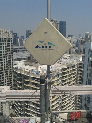

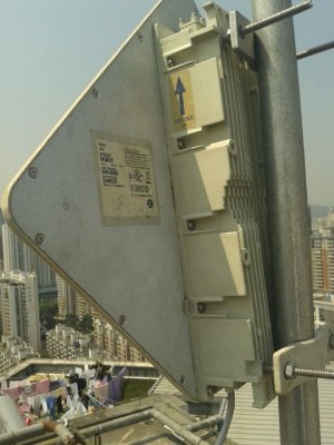

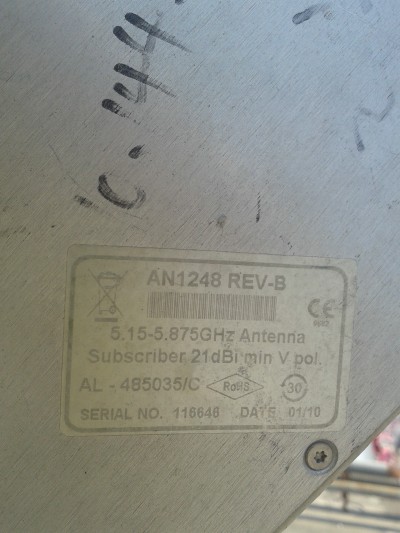

检查天线发现
5.1 ghz
在阵子上的,,,,

还是网线直接供电的,里面的东西应该不便宜的。
离线BD4CB
2280
只看该作者 8楼 发表于: 2013-03-10
再仔细看看 应该是一个网桥。

应是电信公司的设备
天线有 21db
那条网线也没做防水,, 估在室外环境几个月就出问题了
令 SWR 值变了及在 中波有干扰出来
看来叫他装在我的铝塔下面算...
