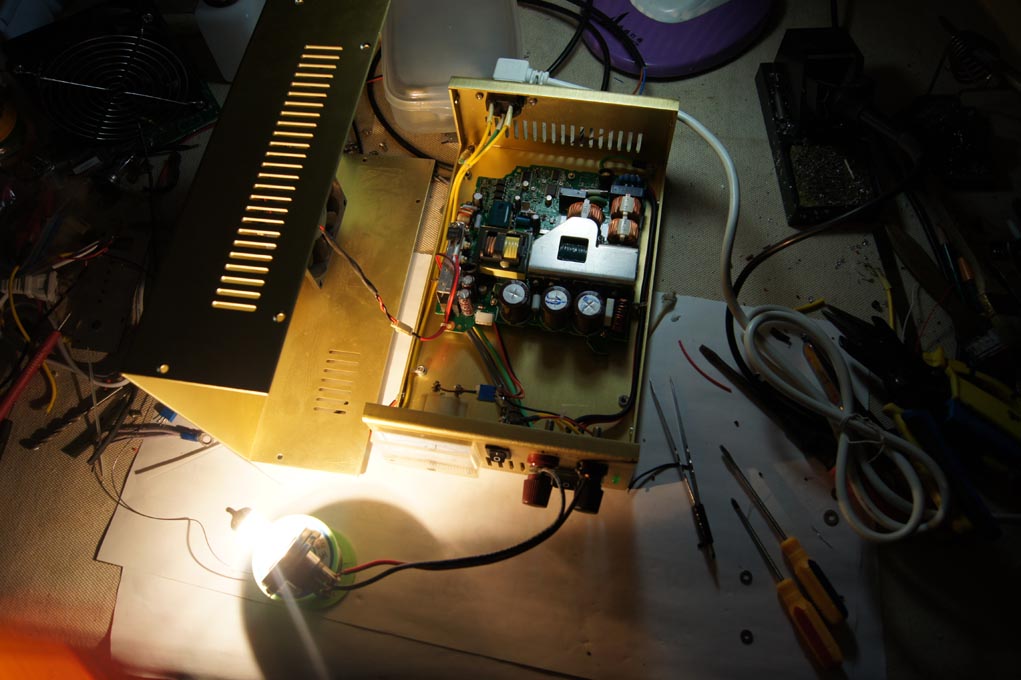

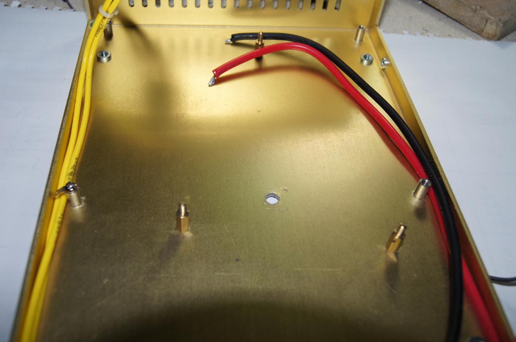

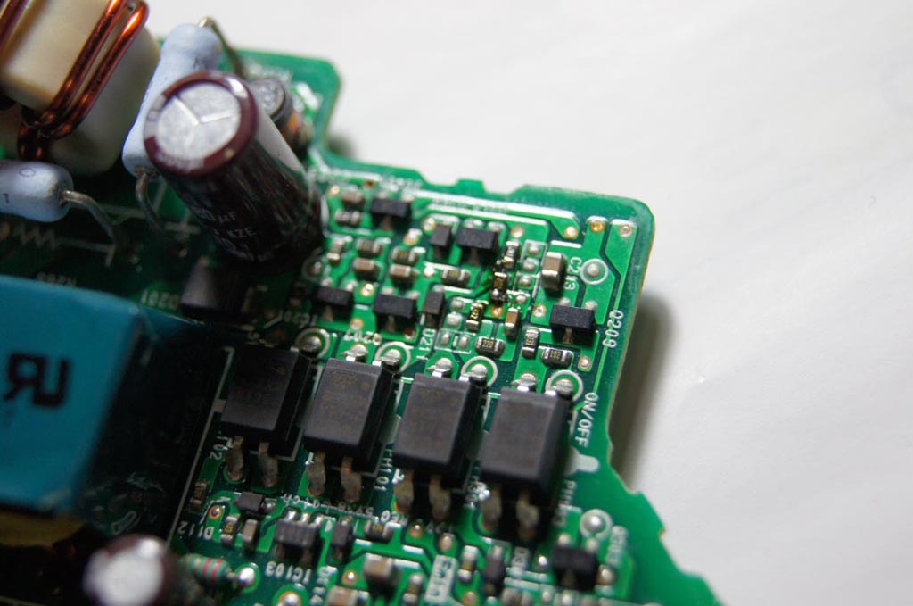

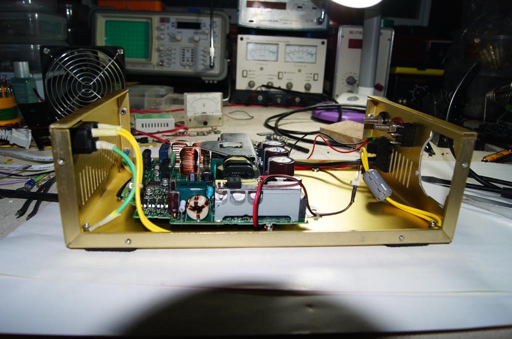

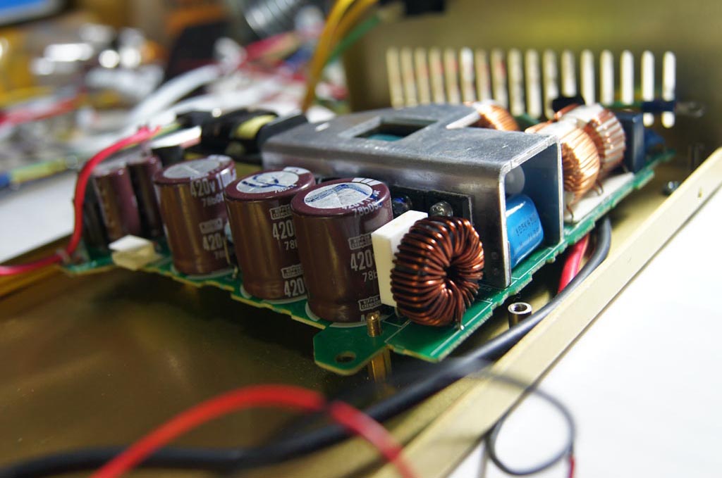

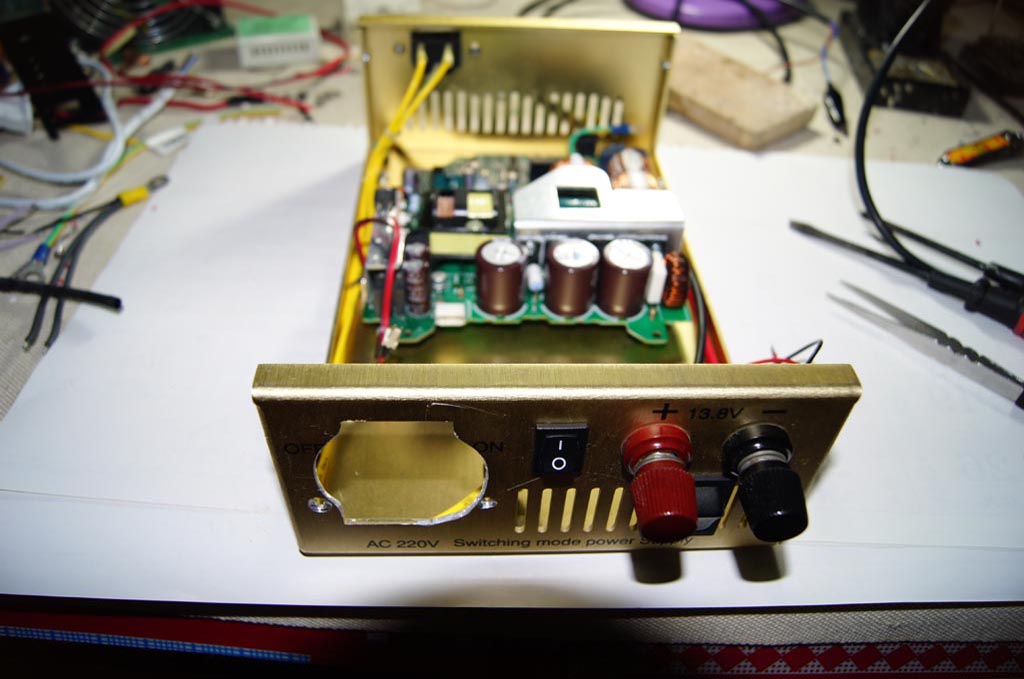

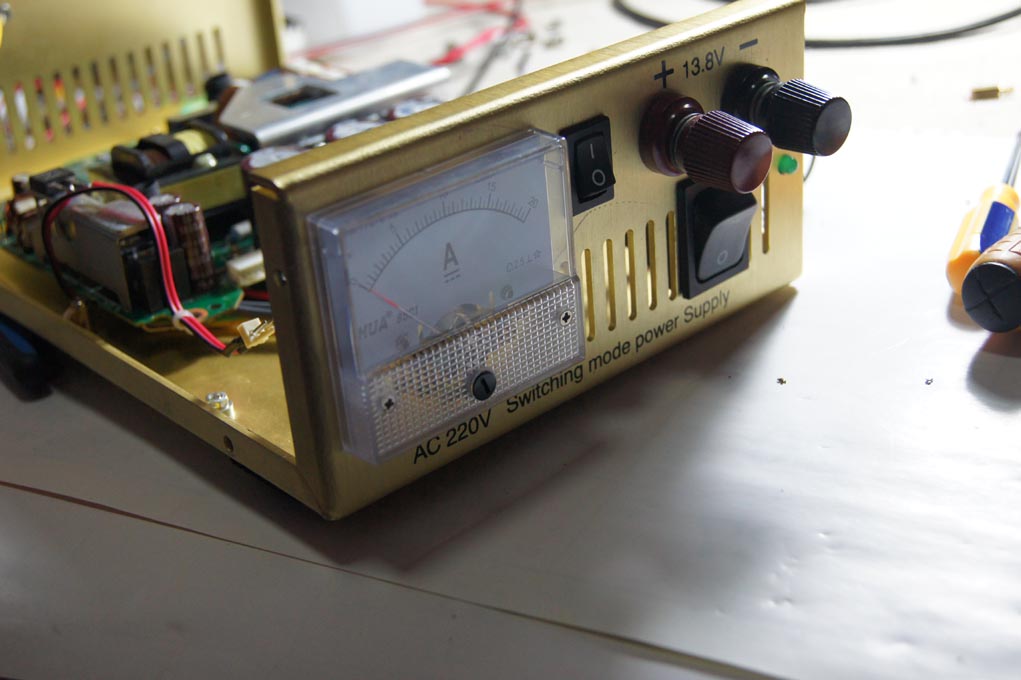

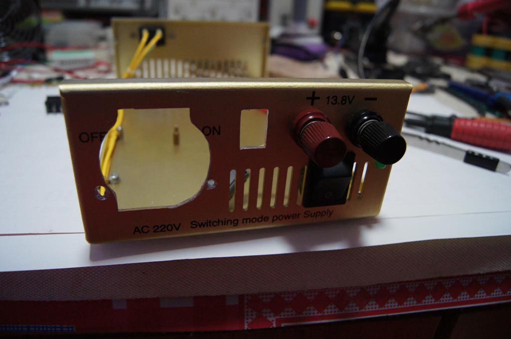

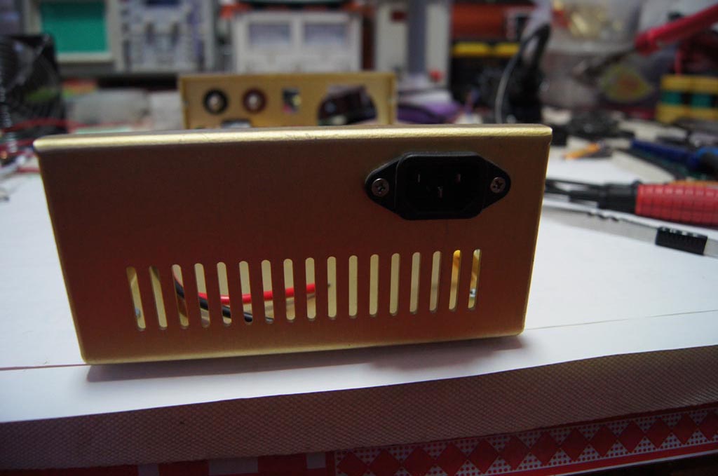

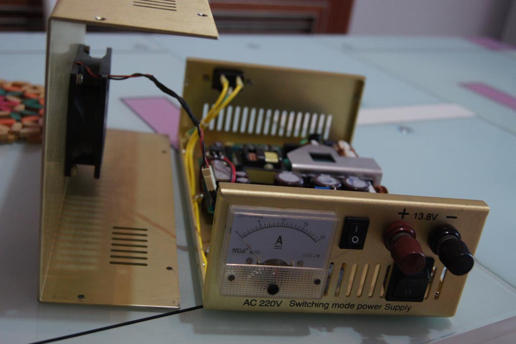

SONY 12V  23A电源价格便宜, 用起来还不错,准备改装一下,装进壳子里面,然后加上表头,手里有个不知道什么地方的垃圾开关电源,外壳还不错,准备改装一下,首先开表头的孔,电压和电流转换开关的孔,然后220V电源输入口改到后面。

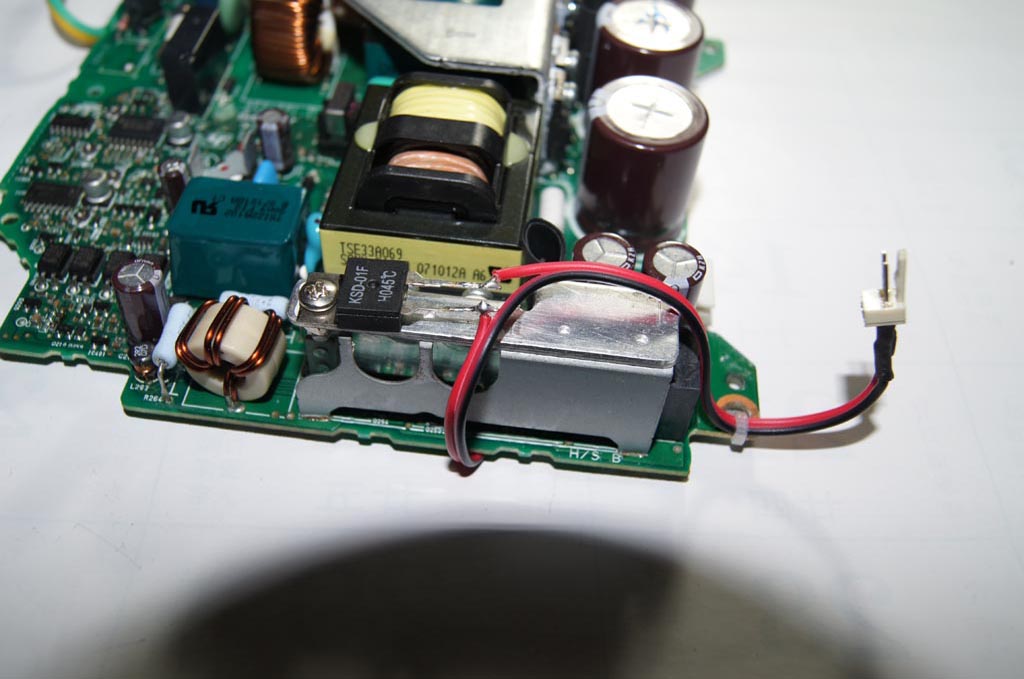

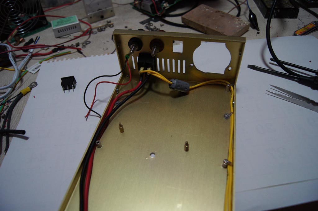

然后更换一个电阻,电压到13.1V,如果再高就需要换过压保护的稳压管了,手里没有,就改到13.1V即可,顺便加上温控开关。

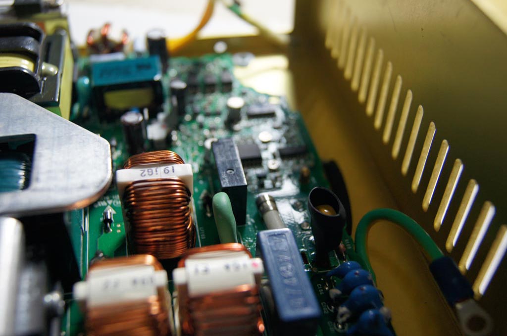

只看该作者 2楼 发表于: 2012-12-14

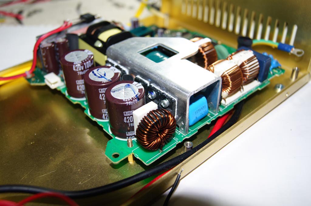

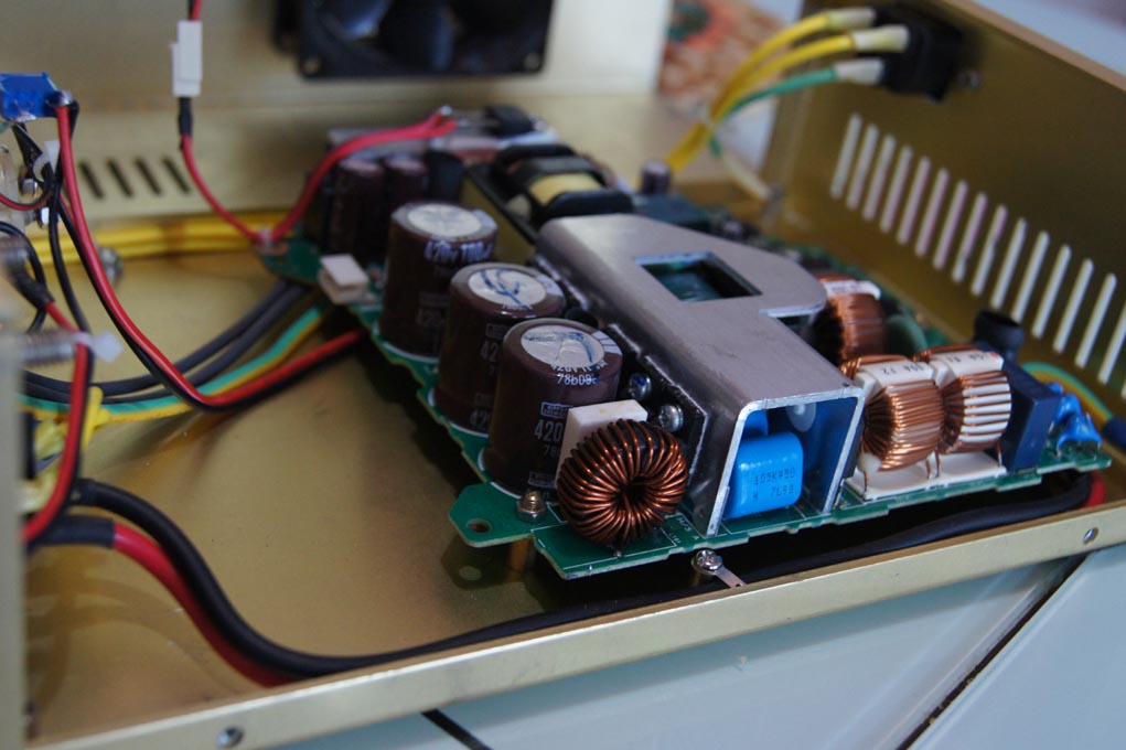

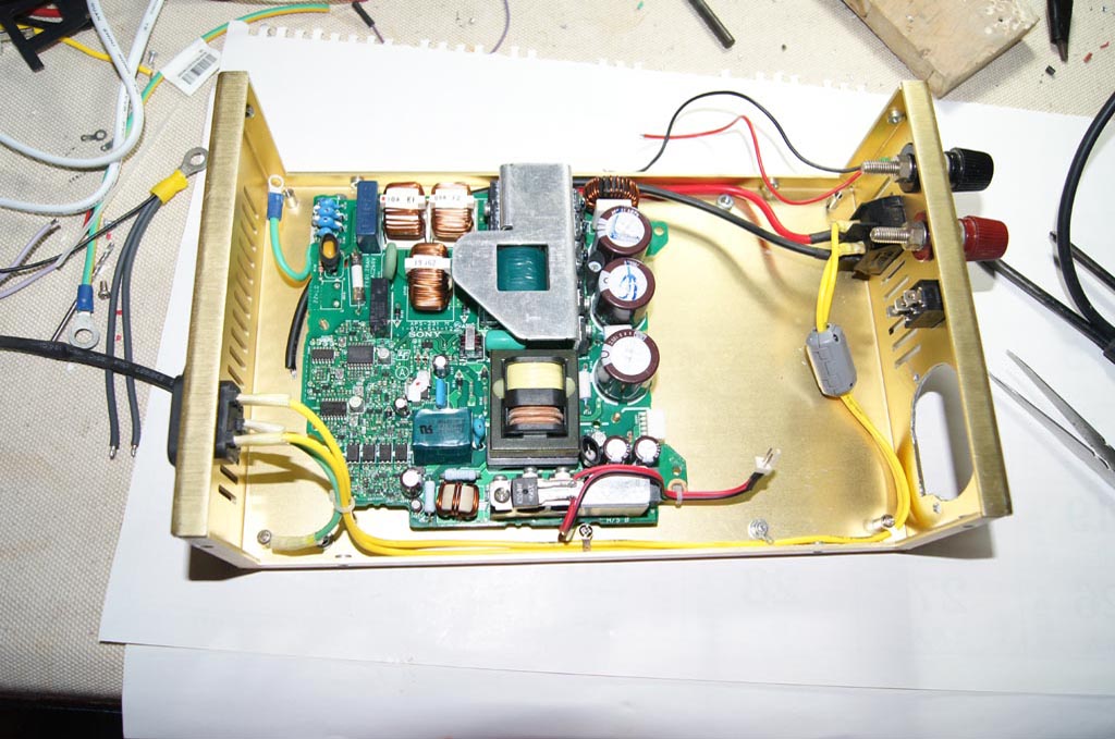

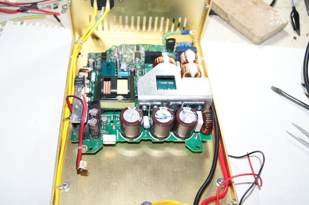

电源板装进去大小合适。

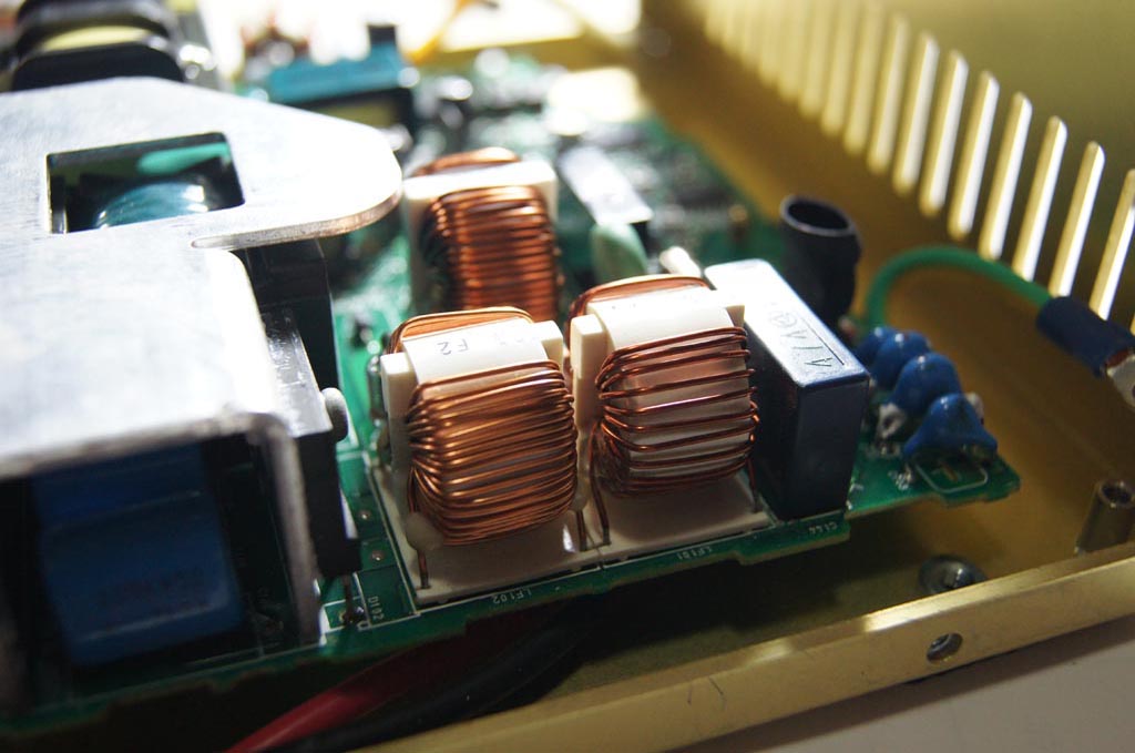

只看该作者 3楼 发表于: 2012-12-14

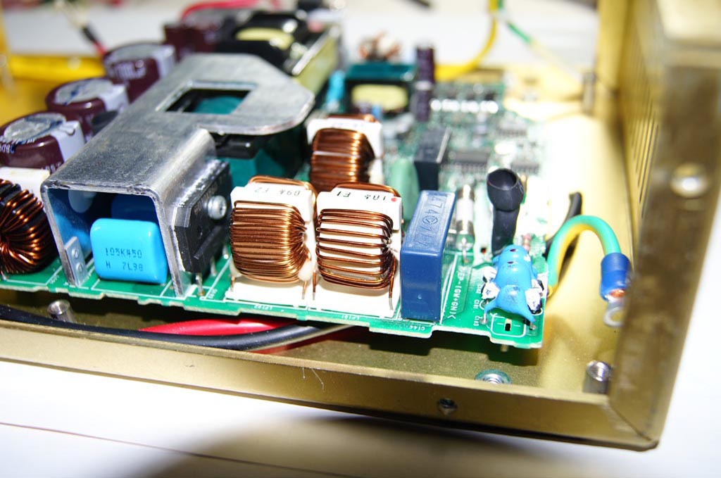

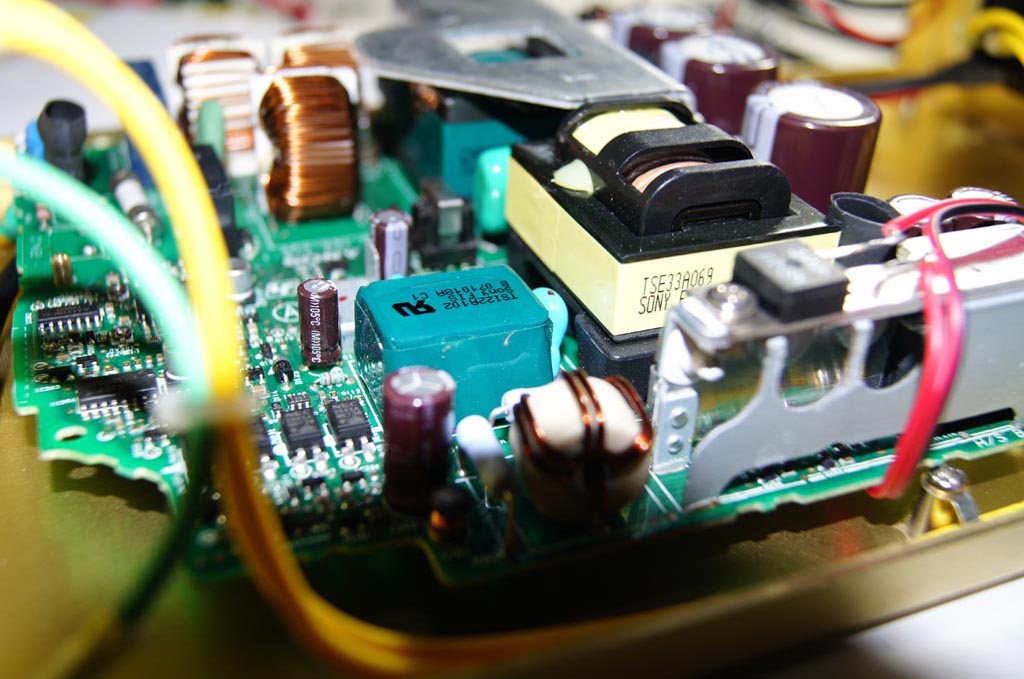

电源的滤波还算可以。

只看该作者 4楼 发表于: 2012-12-14

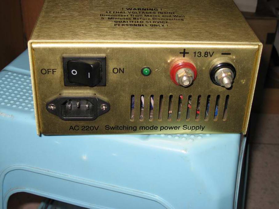

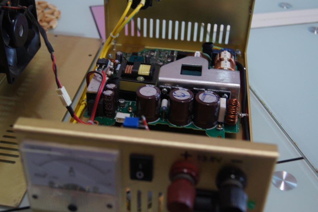

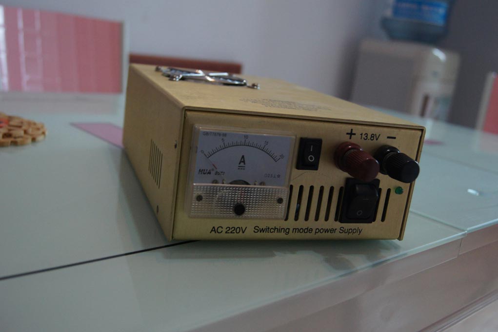

加上分流电阻,表头装上好看多了。

只看该作者 5楼 发表于: 2012-12-14
搞定,收工。

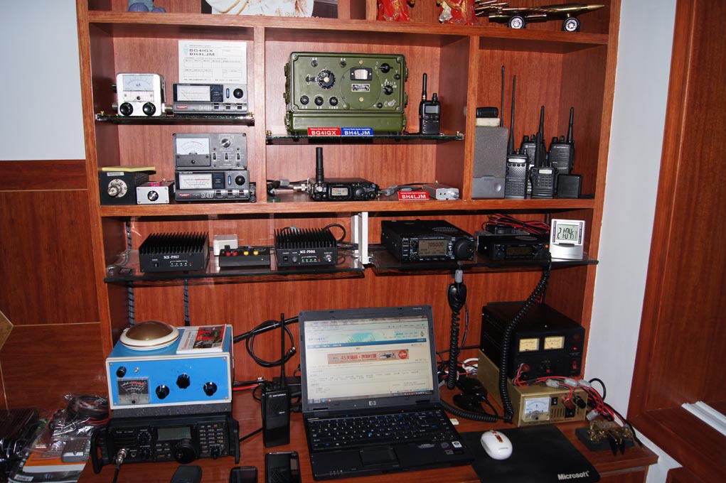

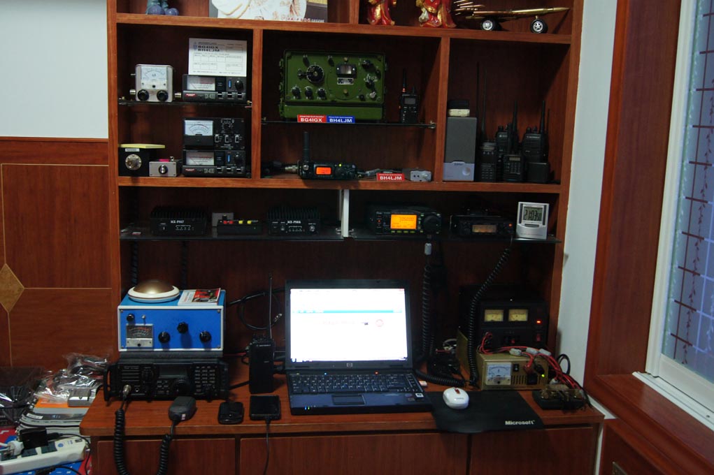

用汽车灯泡测试,电流18A的时候,压降0.2V,还算可以,顺便看下我的小屋。

漂亮的黄金电源。

只看该作者 10楼 发表于: 2012-12-15
这么小的板子能提供20A电流,真是厉害
盒子内部还空,装一个直流滤波器,一个交流滤波器啊
找个示波器来看看输出口的波纹

离线BH1IIJ
1747
只看该作者 13楼 发表于: 2012-12-15
交流滤波已经很强大了。

分流电阻如何制作?
