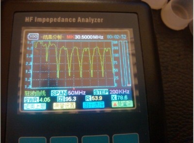

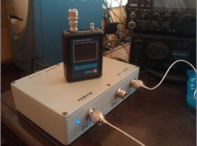

今天有点时间,将前些天到手的测试版KVE-60A图形化天线分析仪与N2PK VNA针对我的LOOP天线进行了简单的驻波比值测试对比.
首先声明本人菜鸟一只,对电子技术有爱好无实力,所以以下测试只是基于本人的想法和能力进行的.
选定的天线是架设于3楼顶的总长度约41.5米LOOP天线,架设高度6米,形状为等腰三角型,通过1:4巴伦及25米馈线接入到我的工作间.测试开始前用IC-706MKIIG在20、15、10米三个波段监听,分别有S9+20、S8、S6的环境噪声。
测试时间:2012年6月27日14:30-15:30 天气:多云

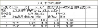

测试思路:由于我的天线可以自然协振在的10、15、20米业余频段,故取这三个波段进行测试,取三个波段的驻波最佳点的数据进行对比产生测试结果。
先摆个POS

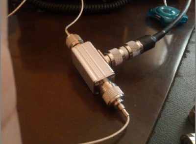

N2PK的电桥

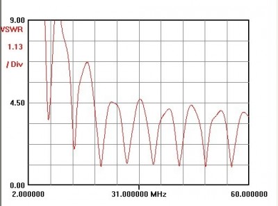

以上是N2PK VNA在2-60Mhz扫描的VSWR结果。
以上是KVE-60A测试结果。

测试的过程并不顺利,由于对N2PK并不熟悉,开始校准的过程出了问题,在请教过N2PK的制作者和网上几个高手后及时修正了校准参数,这个过程占到测试时间的一半,不过很开心,学习到不少新的知识。

测试过程中有需要注意的事项没有?看你的KVE60A上有显示测试环境有强干扰。应该是有一定的影响哟。
离线bg8srq
2318
只看该作者 4楼 发表于: 2012-06-27
回 BG8GHH 的帖子
BG8GHH:测试过程中有需要注意的事项没有?看你的KVE60A上有显示测试环境有强干扰。应该是有一定的影响哟。 (2012-06-27 20:31)
环境干扰确实比较大,但我不能判断对测试结果的影响,因为我只能在这个环境中进行对比测试。60A在测试中显示的干扰信号强度是很大的,基于该设备的输出电平相对较低的情况,我个人猜测会有一定的影响,但对比N2PK的结果其实出入不大,从来自其它N2PK用家的经验上来说,N2PK测试结果是此类设备中相对比较接近实际情况的,故认为60A的抗干扰性能做得还是比较理想的。

loop一定要看看阻抗,我现在84m的loop住波不错,自然协振,但是阻抗高
呼号:BH4IGO
电话:18653388265
离线BH7KVE
1334
只看该作者 13楼 发表于: 2012-07-18
是的,如果能补充对应阻抗电抗的参数,就是非常完美的测试数据了。
