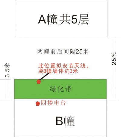

我住4楼,楼顶不给安装天线,前面有一幢5层楼房,两幢间隔约25米左右,现在我住这栋下的花坛内安装短波天线,请高手指点,安装那种天线比较合适。谢谢。

能立什么?塔 还是杆子?一根还是两 根?能竖一根就是倒V,两 根就是DP,能竖塔 就是YAGI

这条件也太差了,出门野吧

我想起我那个小八木了,一个单元架以阳台上也不错,你想不想试试

要,有图纸么?可以发给我么?

http://www.hellocq.net/forum/read-htm-tid-284375.html
看这个贴子吧,这里有我在阳台上架设小八木的一个单元的所有测试结果

两栋楼中间拉个LOOP得了,我看距离尺寸什么的都还算合适
