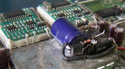

       前几年承蒙各位当地朋友帮忙,在我家住的六楼楼顶架设了短波天线,购置了经济实惠经典的短波电台FT-80C,那时候着实兴奋了很久,常常qso到深夜。随着时间的推移,孩子上学,自己也忙了,白天晚上都很少有机会坐在电台前qso。加之这段时间体重猛增,尊老婆令晚饭后得出门溜达一小时。所以守在电台前qso的时间更短了。于是开始琢磨u-hf的问题了。如果在晚上出门散步的时候能够上短波和老朋友们qso是一件多么惬意的一件事。
       说干就干,正好手里有一台华为的su-450c,有好多朋友已经把它改成中继使用了。我的这个已经改成中继了,继续改做短波电台的链路怎么样呢?
       拆开450c,将音频连接线拆除,tp20是音频输出,tp22是音频输入。把tp20和tp22分别接到后加上去的20k电位器的最右脚,电位器的最左脚接地,中心抽头由屏蔽线引出接短波机。我是把电位器的外壳焊到屏蔽罩上的。
       在亚音板上的ptt输出接2只并联的二极管,其中一个二极管再串联一只33k电阻接450c的q6端,在二极管和电阻的连接位置对地接一个2200uf的电解电容。经试验按一下ptt可以延时2分钟左右。另一只二极管引出,接短波机的ptt。
        至此,音频输入,音频输出,ptt都有了,再对照我的80c的手咪定义找一个8芯的航空插头焊上做短波机的音频输入和ptt,再找一根莲花头的音频线插到80c后面的音频输出,另一端焊到450c里面的连接pt22的电位器上。ok了。
       中继台与短波机的ptt必须是低电位有效才可以这样做。
       中继台收到手持机发射信号的时候busy低电平,这时电流通过d1将ptt1的电平拉下来短波机进入发射状态,电流经过d2将2200uf的电容迅速的放掉使来,中继台也进入转发状态。
       手持机松开ptt后,中继台的busy转为高电平,ptt1也是高电平,没有电流通过,所以ptt1不动作,短波机呈接收状态。而放掉电的2200uf电容由于还串联着33k的电阻,所以ptt2给它充电很缓慢,在这段时间内,二极管d2呈截止状态,ptt1始终维持高电位,ptt2电压缓慢增高。所以短波机一直保持接收状态,而中继台则维持发射状态,等到电容充电完成了,ptt2电压增高到不足以维持中继台发射时中继台停止发射。维持的时间长短由电容的容量和电阻的阻值决定。现在我这个搭配可以延时2分钟左右。如果在Q6的前面再加一个13001之类的开关型的三极管,基极电流很小的那种管子,延时可以做到10分钟左右。
       这样搭的中继平时是不转发信号的,想听的时候按一下手台的ptt就能听10分钟左右,继续想听再按一下,不想听了别管他,10分钟以后中继就停止发射了,这样省得中继台常发,既费机器费电还占用频率。想通联的时候按住ptt讲话就可以了。
       由于短波机一般是ssb模式,掐一下手持机的ptt只要不讲话是不会转发信号的,也不会污染短波的频率。
       想要更改短波机的信道的话就再在450c里面装一块亚音板,设置成不同的亚音,亚音板的输出接到80c手咪的UP脚上,手持机也另外设一个这个亚音的信道,需要换信道的时候按一下PTT就可以。
      晚饭后拿着手台,游走于城市的街道,和老朋友们qso,哈哈哈哈哈,美哉!

借用一张su450c的照片
