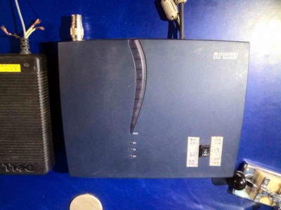

只看该作者 50楼 发表于: 2013-04-12
延时将要结束的时候的沙沙声太吵了,已经忍它一年多了,今天动手准备继续改造。
改造分2项
1,去除延时将要结束的沙沙声。
2,争取在450c发射延时的基础上再加一级延时(2-3分钟)去控制电源。这样的话在通联完毕或守听结束后2-3分钟短波机关机。
本来还想改成接收时不发射的,但是考虑我的小中转不是我一个人守听,还是算了吧。
把破80c接到了破华为450c上,终于可以拿着灵通6100p站在大街上喊短波啦..........

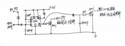

先试试这个电路
离线BG3RZA
2017
只看该作者 52楼 发表于: 2013-04-15
完工,昨晚试验很好。
延时采用555,555后面又加了二级延时,现在中转停发的时候干脆利索,中转停发后8分钟如果中转不被重新触发则短波机QRT
如果中转由待机状态被重新触发则短波机被上电开机,中转开始转发。
由于我的天线有继电器控制的切换器,在掉电后天线接地,在雷雨天气的时候只要不触发中转机器还是较为安全的
[ 此帖被BG3RZA在2013-04-15 17:10重新编辑 ]

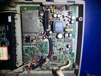

        今天没事情,改造了一下我的SU450C,感觉改造不成功。
    我给450c写好了接收频率和发射频率,5条线焊好之后开始试验。把手持机调准到450C写好的接收频率上,压下手持机PTT发射,SU450c小中继RX指示灯闪烁,8个信号灯亦次点亮,直至全亮。但是,转发出来的语音确不清楚啦!有呜呜、刺刺拉拉的声音。我调偏我的手持机发射频率-25KHZ后发射,450C转发出来的信号到另外一台手持机里接收基本清楚,可是450C上的8个指示信号灯却一个也不亮,接收指示灯RX也不亮。请大家分析一下是啥原因?
    我想:会不会是不是指示灯电路和接收机的接收电路是分别独立的,小中继的接收电路有频偏?还是转发电路有频偏?(前提是:手持机没有频偏现象,而且距离小中继就在3米远的距离,0.1w小功率做实验)。
[ 此帖被BA9BF在2013-04-16 19:01重新编辑 ]

华为SU450C小中继上用的双串行输入锁相环频率合成器片。该集成块位于主板上的PB5屏蔽盒内。

回 BA9BF 的帖子
BA9BF:        今天没事情,改造了一下我的SU450C,感觉改造不成功。
    我给450c写好了接收频率和发射频率,5条线焊好之后开始试验。把手持机调准到450C写好 .. (2013-04-16 18:53)
看看发射频率对不对,中间PB5盒子打开,微调下温补晶体。

离线BG3RZA
2017
只看该作者 59楼 发表于: 2013-05-06
用上555后延时稳定,关断干脆利索。
在555输出后再做二次延时,连戴尔12v18A电源一起控制,中转转发结束后如果不再次触发打开中转延时,则再过几分钟关闭戴尔电源,80c也QRT啦(低碳吧)。
使用时手持机按PTT,450c接收到亚音正确的信号后,亚音板低电位触发555延时,555的3脚高电位,同时驱动2只13001,450c开始转发,同时戴尔电源也启动给短波机供电。实际使用中手台这边感觉不到80c是现开机。
这样改装后我的短波链路就可以24小时开机啦。
[ 此帖被BG3RZA在2013-05-06 13:21重新编辑 ]
