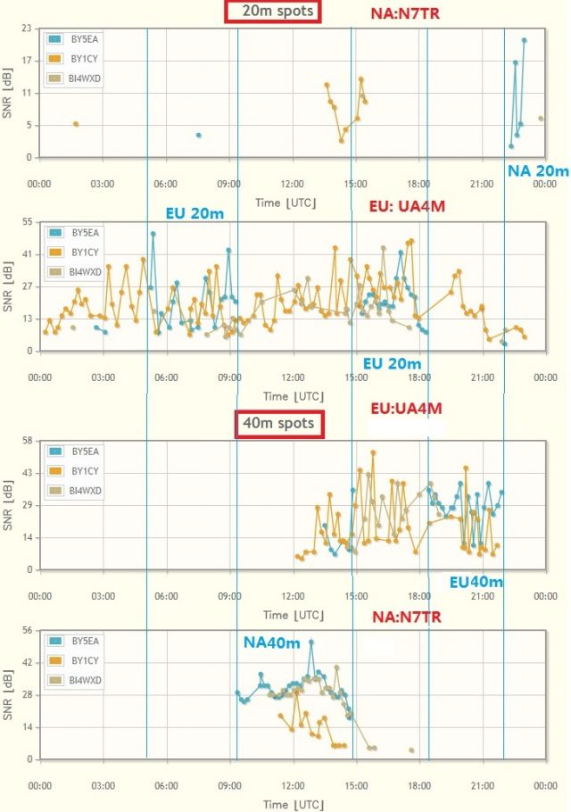

三楼的帖子里给出了各大洲QSO的百分比,这次亚洲占51.4%,欧洲占33.5,北美占9.6%,这个通联比例亚洲(JA)数量过半,说明传播是比较差的,毕竟是传播的低谷,北美的数据更说明问题,远距离通信受传播制约很大,按以往的经验,传播比较好的时候,AS:35% EU 35% NA 25%是比较合适的。假设JA受传播影响较小,我以目前的成绩倒推一下传播比较好的时候有望达到2700+QSO,这会是个很好的MS成绩,正好可以打破现有wpx cw ms组的BY记录。当然估计可能过于乐观,因为JA数不变是个伪命题,传播好的时候,更多的JA会去通联EU\NA,我们的通联数量会略有减少,总估计QSO数量接近2500,而且要达到AS:35% EU 35% NA 25%这个比例,天线仰角还需要进一步控制。
上面这张图是来自于REVERSEBEACON.NET的远程cw skimmer解调的的信噪比数据,事实上我单独做另一张excel表自己读过数据,数据量太大,放出来给大家看反而看糊涂了,所以我按以前的习惯,挑选了比赛第一天北美的N7TR和EU的UA4M的skimmer数据,这是我常用的两个参考,他们接收到的数据和总体平均数据的分布比较接近,对于反映BY传播也比较有代表性。由于BY5EA的重心在20m和40m,低波段没有天线,高波段在远程skimmer上数据寥寥,所以就只放两个波段的分析,对比的友台选BY1CY和BI4WXD,选BY1CY的原因是我事先在自己的excel表上就发现了,他们是这次整个BY信号最好的台,尤其在20m上,有一整天的数据,虽然我没看见他们的总结,从数据上能猜到他们是M2组别,QSO数量大约2000左右,另一个选BI4WXD是因为他们的地理位置和环境更接近于BY5EA,参加的是M2组别,用于对比的数据完整性比其他MS或个人台更好,不会像单机组别因波段策略差别影响判断。
先说20m波段,20m目前的状态的确是整天有传播,令我比较吃惊的是BY1CY非但整天有传播,而且整体有欧洲传播,BY5EA由于欧洲方向的天线偏弱加上馈线衰减,使用这副天线的时间相对会短,从我人为的时段分割线来看,上午对JA为主,所以几乎没有欧洲,UTC09-15和18-22给40m波段运行,也没有20m数据,还比较合理,信号强度上白天和BY1CY持平,晚上要差10个db左右,可能是传播问题,也可能是天线实际输出功率问题。20m对北美方向大家都不太好,子夜前后BY1CY的数据显示北美欧洲都有,实际通联时的确都有,但skimmer上没有BY5EA的北美数据,可能是BY5EA的天线方向性好,更可能的是BY1CY有堆叠,或是旋转比较勤快,我倾向于第一种猜测。当UTC2200后转向北美后,BY5EA北美信号有明显优势,此时BY1CY可能转其他波段或休息了。20m上和BI4WXD对比,白天BI4WXD显然把八木天线给了15米,信号强度不如BY5EA,到晚上能看出M2的工作时间比BY5EA长,这是自然的,信号强度上比BY5EA差几个db,在高度差不多的情况下,BY5EA的天线更好。
接下来谈谈40m,40m一如既往是晚上的波段,上半夜北美,下半夜欧洲,中间地带两个方向都有传播,很符合预期,BY5EA第一天一直是用40m三单元单波段天线,所以信号强度并没有太大问题,但是和BI4WXD的直立天线相比,几乎没有差别,正如上面天线分析上说到的,水平天线半波长高度是个分水岭,可见在15米高度上的三单元八木也就是一副直立天线的水平。BY1CY在40m北美方向明显差,小朋友们经验不足,天线方向不对?到了欧洲时段BY5EA的40m天线表现和两个友台略好,大家差距也不算大。被BG9XD诟病的是,我们把UTC15-UTC18这段时间给了分数并加倍的20米用,事实上从BI4WXD的数据可以看出,这段时间他们M2,肯定在40m,但是spot量明显稀疏了很多,BY1CY在同时段的20m和40m的信号强度差不多,考虑到40m在我们这里的噪声比20m大很多,也就是说这段时间在40m上通联效率是明显会下降的,当然选40m还是20m是个见仁见智的事情,不同op有不同选择也是正常的。
结论:20m天线和大台类似,欧洲方向的20m有改善余地,40m八木天线的效果和直立天线接近,急需改善,升高或用直立阵列都可以(后记:这是本贴第三次提及40m波段的问题,真正原因是低波段倒V影响了主力天线的方向性,而低波段80米和160米又没有成功架设,这个失误影响了整个低波段成绩,不过即便发现是意外的问题,我仍坚持需要升高40m天线,不能让一个问题去掩盖另一个问题,以现有传播状态,想要有好成绩,40m平原条件在今年CQWW CW的qso数量必须做到1200-1500才是合格的),我还是要在把我以前爱说的那句话拿出来重复,谁赢得了低波段,谁就赢得了比赛,这在cqww上将会有更明显的体现。BY5CD在学校的时候,也是从40m开始打翻身仗的。

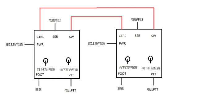

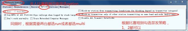

这几天一直有人问互锁的事情,在这里一并回复,同频辅助的硬件并非需要特定电台实现:
1 N1MM软互锁,需要保证没有人工控制的PTT CW,否则软件管不住

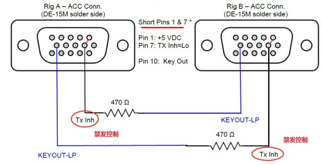

2 有Tx inhibit控制信号的电台,连接比较简单
比如上图是K3系列的互锁办法,八重洲有的电台也支持TX inhibit,但是是高电平有效,在上图的电阻部分还需要加一个三极管转换电平,接口引脚请查说明书,用到的是PTT和INHIBIT两个信号。

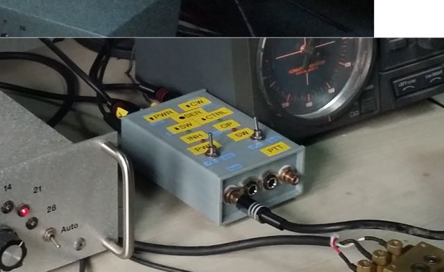

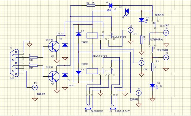

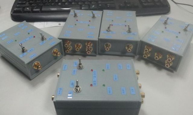

3 没有专门禁发控制信号的电台,要自己做:
原理上就是一台机器发射时,用它的PTT信号控制一组继电器,断开另外一台机器的CW,ptt,脚踏等控制电台发射的东西。至于优先级控制什么的,可以有更复杂的设计,下面给出一个我在BY5CD时自制的通用互锁盒,策略是最简单的先发先用。

对于5EHX的这个说法,我是不认的,没有他说得那么严重,国产-7的线按标准就是30兆频率100米衰减5db,10兆时略微超过3db,他用10米长度的馈线去测,理论值0.5db衰减,加上接头的衰减,超过1db很正常,他就这样倒推为100米15db衰减了。
我用理论值来说明问题,我们这次主力波段20米和40米,以10兆衰减3db的中间值计算,一百多米米大约衰减4-6db,最大损失四分之三的功率,也就是说实际功率250w左右(我估计40m上大约有500w,20m上大约有250w),没有BG5EHX说得那么夸张,但也是一个很惊人的数字了,所以-7的线在这个距离上一定不能用。
昨天看了rbn的数据,就证实了这个想法,真的只有几十瓦功率的话,RBN数据不会是这样的。
