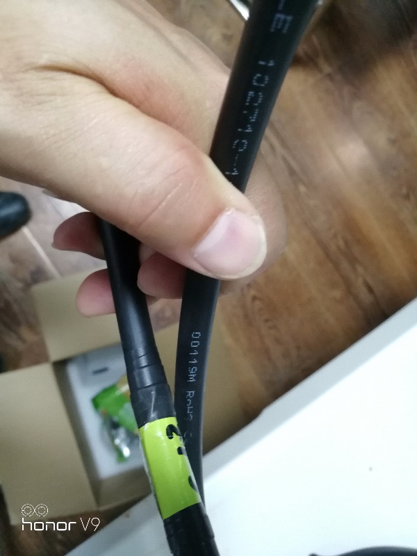

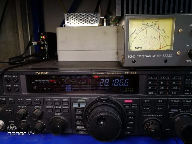

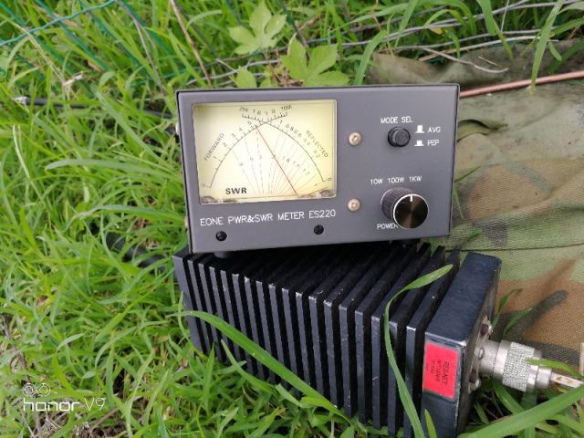

周日大神就说应该差损没这么大,我也决定这几天用功率测一下,今天一测,好意外。大神是对的。前面我频谱测的方法应该有问题
呼号:BG5EHX
姓名:陈伟军
地址:浙江省海盐县中国银行  314300
QQ:24628787   QQ群号: 26382971
离线BG5EHX
4679
只看该作者 41楼 发表于: 2020-06-04

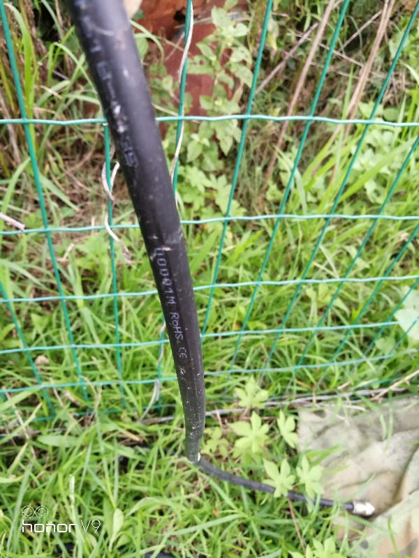

去年架天线时用的频谱测的馈线,看来方法是错的,当时,全卷线是500米长,我就在馈线的二个头做了N头上频谱去测,差损45DB。放出120米的线接升降杆上的16米多芯-7线,算算是15DB差损。看来这里面一定是有什么问题的。今天测了放下的120米线,差损不到3DB一点,100W留存55W的样子。这样看还行。用在低波段会更好点,这么看这批馈线还不错,没浪费钱

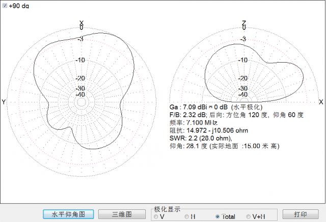

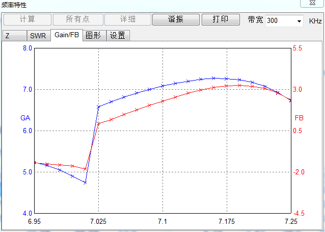

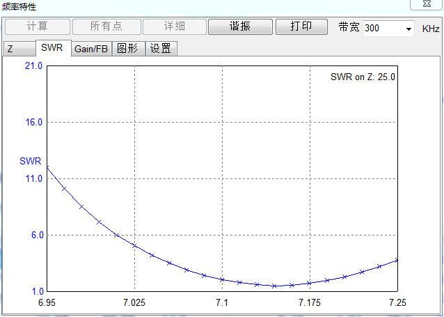

一个赛前的不冷静决定,出现了一个非常大的错误。作为四十米的主力,Y40H3在前面几周测试中都不错,但是但是,贪了,懒了,这个主力八木这次等于是浪费了,
不说别的,看刚刚做的数据分析图
在比赛前二天,周四天不下雨时急着装了80和160米的倒V在这个八木下面,装好后一测倒V的驻波不是设计的频率,而且Y40H3的频率也上移了,就知道坏菜了,装天线没有先做模型,就胡搞,真不应该是我做出来的事,但还真做了。下倒V,结果振子卡在拉纤的绝缘子上了。振子就成现在这样,挂在八木下面二米五的位置,我去,周五周六下大雨。比赛做后勤就更加有懒的理由了,结果可想而知,OP在这个波段上报怨连连。这种没脑子的事,真是不应该出现在我的头上。

BG5EHX:去年架天线时用的频谱测的馈线,看来方法是错的,当时,全卷线是500米长,我就在馈线的二个头做了N头上频谱去测,差损45DB。放出120米的线接升降杆上的16米多芯-7线,算算是15DB差损。看来这里 .. (2020-06-04 19:32)
测量长馈线,扫描的速度要放慢,不然馈线的延时使得收到和发射不在一个频率上了。用矢网测的话,更明显。
BG1NAL(2005-2009), BD1NAL(2009-2014),BG1NAL(2016-),AG5JX(2017-)
离线BG5EHX
4679
只看该作者 56楼 发表于: 2020-07-07
回 child@BY1QH 的帖子
child@BY1QH:测量长馈线,扫描的速度要放慢,不然馈线的延时使得收到和发射不在一个频率上了。用矢网测的话,更明显。 (2020-07-07 11:08)
啊,这样呀,我还调的是最快的速度,我说呢,和功率计比差别这么大,谢谢,长知识了。
