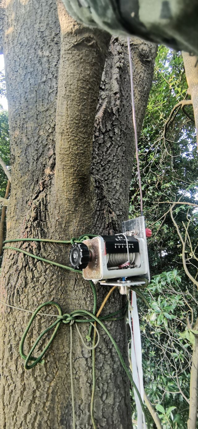

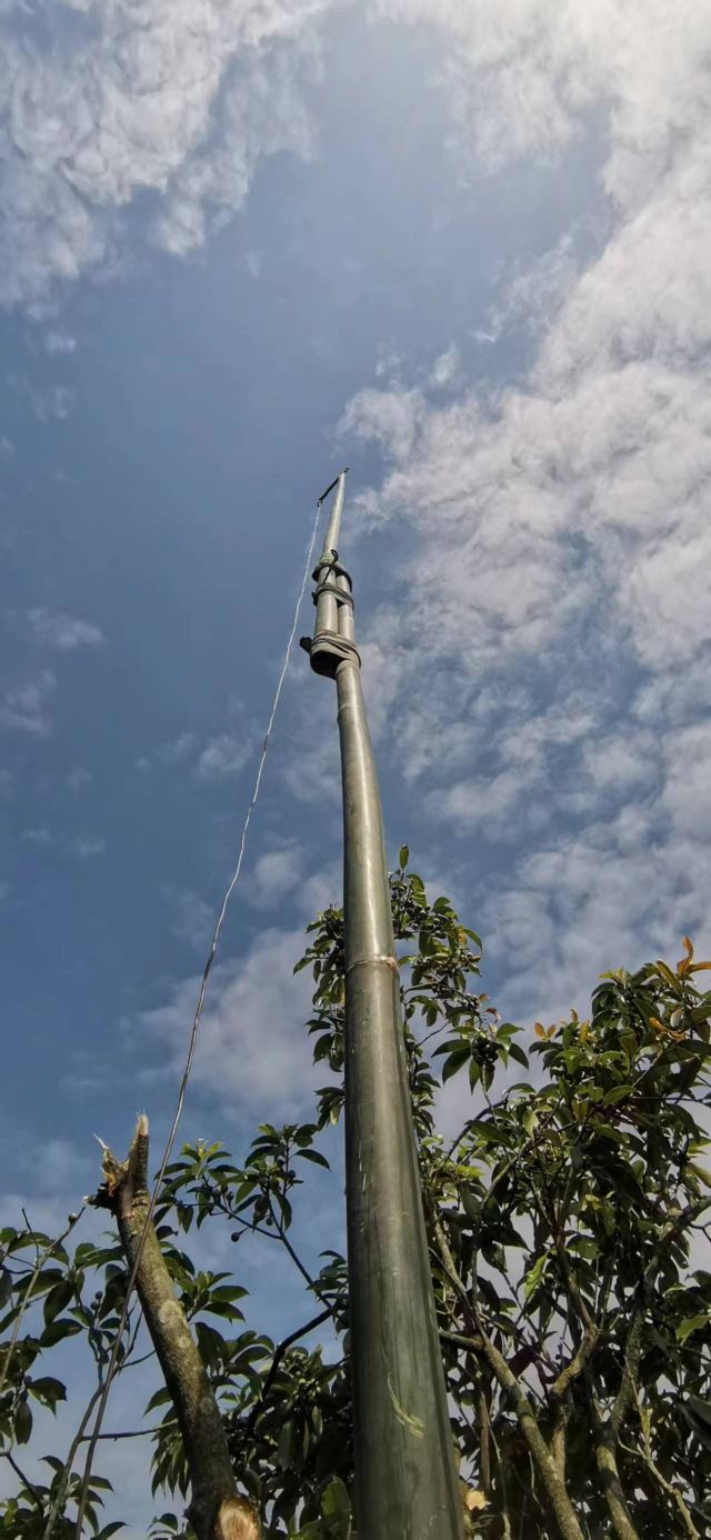

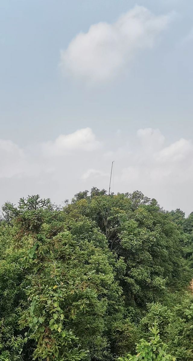

      更高更远通联到更多的电台是我的目标,这不,又想着法子继续加高我的天线,目前已把我的5/8GP最高点已升到18.5米!
用两根竹子当撑杆

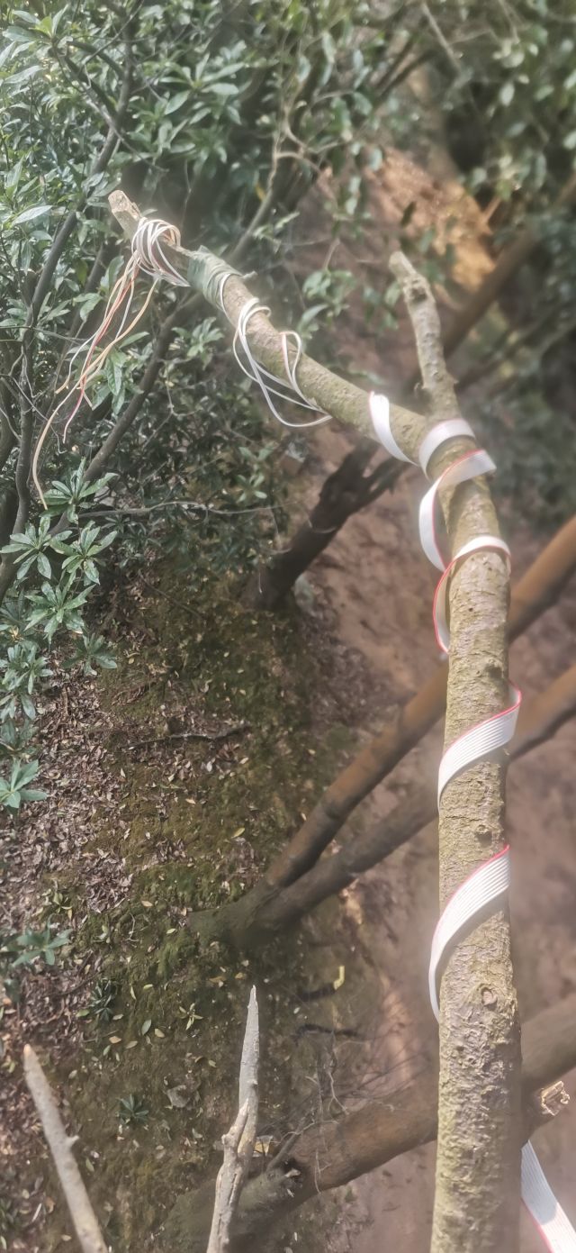

树上架设
地网大概45度,一根扁平线里有10小根线,一共两根扁平线左右张开。

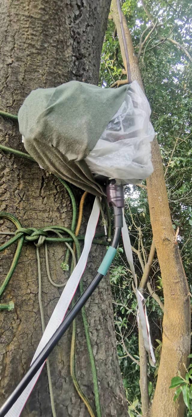

59式坦克上的电台天调改装的线圈,听说镀银的,
防水处理
仰视

线高于林,易遭雷劈。
读万卷书心中不留一字,行千里路忘尽途中影子!

BD7JAC:线高于林,易遭雷劈。[表情] (2024-10-05 16:17)
哪的天线不怕雷劈?打雷下雨不会关机拔馈线啊?

玩个电台也真是不容易啊。不知加高后效果么样?

离树林太近,不适合QSO,倒是约会的好地方。。。。。。

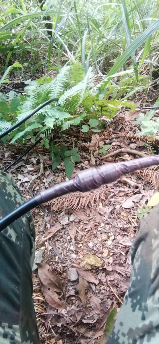

防水胶布都不搞一层?
