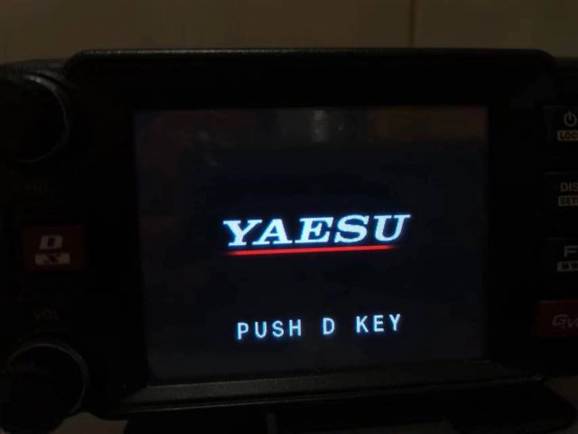

结果升级MAIN固件成功.在升级DSP固件时,按D键,一直显示"等待",没有转显示"DSP<->COM".

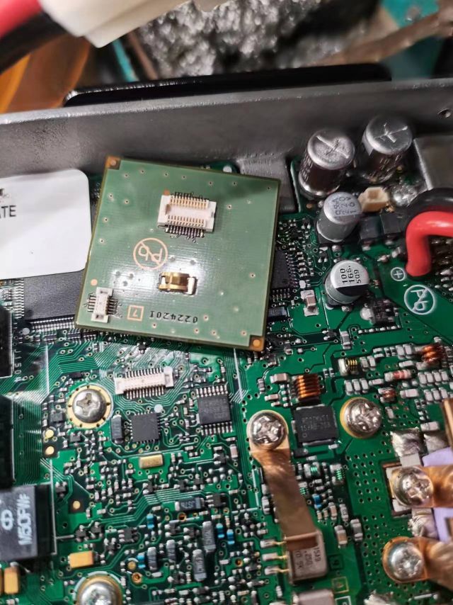

于是拆机研究,结果在DSP附件发现有一个三极管烂了
