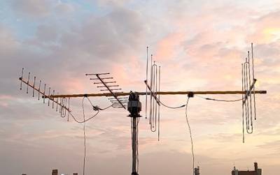

DTrac现在提供一个完美无损改造监控云台成为卫星跟踪系统的方法,几乎兼容现在所有的监控云台,让你用最低的成本,来打造一个精准的移动地球卫星跟踪站。
准备材料
1副卫星天线;
1台支持PELCO-D协议的监控云台;
1个姿态传感器,推荐维特WT9011DCL-BT50;
1个RS485转以太网串口服务器,推荐有人品牌的,一步到位可以选择带Wi-Fi的型号;
1个铝合金三脚架;
1台支持多模式的业余无线电台;
1台安卓手机;
无损组装
用三脚架将云台天线组装起来,按照水平方位-180~0~+180正中0度对南放置;
用串口服务器通过485端与云台连接,串口服务器网络端接入网络;
姿态传感器水平放置在天线臂末端,注意方向和磁场干扰;
将天线和电台连接;
确保以上设备安装无误后开机;
追星操作
访问官网
www.dtrac.cn
下载DTrac APP,并安装;
通过DTrac APP更新星历和卫星转发器数据;
通过DTrac APP更新位置信息;
在DTrac APP设置里旋转器设置选项界面,旋转器类型选择PELCO-D,这里旋转器地址和端口与串口服务器保持一致,设置好旋转器的参数后,与旋转器保持在同一网络,然后连接旋转器;
在DTrac APP点击姿态传感器辅助选择正确的型号,如上例:WT9011DCL-BT50,APP会自动连接传感器;
至此,监控云台无损改造完毕,DTrac APP返回跟踪界面,即可开启你的自动追星之梦。
