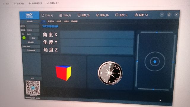

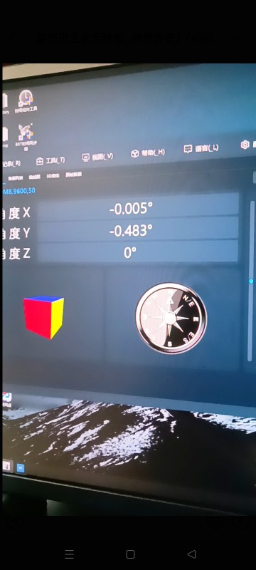

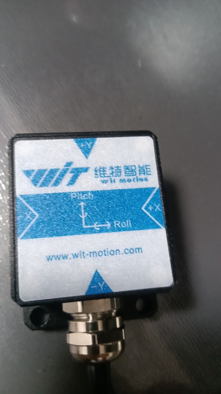

之前的303和301云台都是靠解码器通过转一周需要多少毫秒时间除以365度来确定方位,这样多来回转几次,然后天线的重量有一定慣性所以就不会很准,误差起码有好几度。所以在某宝买了个方位角传感器,能测云台的府仰角,水平方位角。现在装上这个就好像给云台装上了双眼睛。终于知道自己所在的准确角度,然后再配合业余卫星软件微调这样就能大大的提高云台精度。
