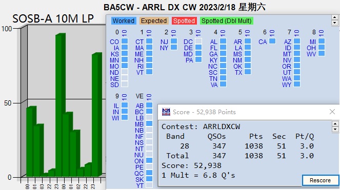

BA5CW 2023 ARRL DX CW SO10M LP有辅助
BA5CW
比赛数据总览
喜欢这个比赛,有点像我们自己的WAPC,原因是只能美国加拿大台和DX台之间通联,美加台之间的通联或者DX台之间的通联无效,这使得低功率也可以有一点立足之地,而且美国台守规矩, 他们电磁环境好,作为DX台用低功率摆摊完全不累,只要有传播打开,就能顺利比赛。2023年的传播已经可以用疯狂来形容了,SSN上升极快,完全超出了上一个周期的高峰。 祝贺BD1KV抓住机创造了一个QSO超过1500的多人纪录。
以下是本人历史上10次参赛的列表:
BA5CW 2022 ARRL DX CW 40M LP
新纪录
BA5CW 2021 ARRL DX CW 20M LP
BA5CW 2016 ARRL DX SSB SOAB LP无辅助
BA5CW 2016 ARRL DX CW SOAB LP无辅助
新纪录
BA5CW 2013 ARRL DX CW LP
BA4ALC 2012 ARRL SSB SOAB LP无辅助
BA5CW 2012 ARRL CW SOAB HP无辅助
新纪录
BA4ALC 2009 ARRL DX SSB 20M HP无辅助
BA4ALC 2008 ARRL DX CW 40M HP无辅助
BA4ALC 2007 ARRL DX CW SOAB HP无辅助
鉴于身体和精力原因,近几年已经没有勇气参加一个48小时的全波段单人比赛了,在这个传播超好的年代,选择10米单波段参赛很自然,一方面可以补齐之前10m波段上WAS的缺失,另一方面只需要早上花两小时即可 轻松参赛,完全不需要太当回事 ,到时候随时遥控海盐基地的FLEX6400,用Y3C11的10米波段参赛即可,遗憾的是那条天线调整在10m的很高端,CW端的驻波1.8,6400只能输出65-75瓦 ,不过10m不太依赖功率,差几十瓦不是问题,反而是天线方向性增益在低端下降影响更多一点。
本次比赛使用了三个早上的大约5到6小时,比赛在周六早上本地时间8点开始,此时10m的传播已经开始下去了,不过美西台因时差关系还有两小时可以玩玩,大约完成了80多个QSO。周日早上对我们来讲是主要比赛 时段,笔者习惯睡懒觉,7点以前起床已下了很大决心,还好没有错过7-8点这个北美高波段最佳时间,两个多小时做了170多个QSO。周一早上对我们来讲还有一个小时可以利用,同样是到了7点才起床,差不多一个小时时间收获了剩余的90个QSO,当然主要目的是补之前没有通到的ME RI NH OK和加拿大的QC MB,但DC ND SD和NE这4个有可能获得的系数仍然空白,不过已经算不错了,基本完成了自己的系数目标。赛后发现,ARRL DX很多单波段纪录都是空白,看来和去年一样,去年的酱油也能破纪录,这次是认真的,不出意外又可以创造一个新纪录。

结果:#1中国,#2亚洲,新纪录
