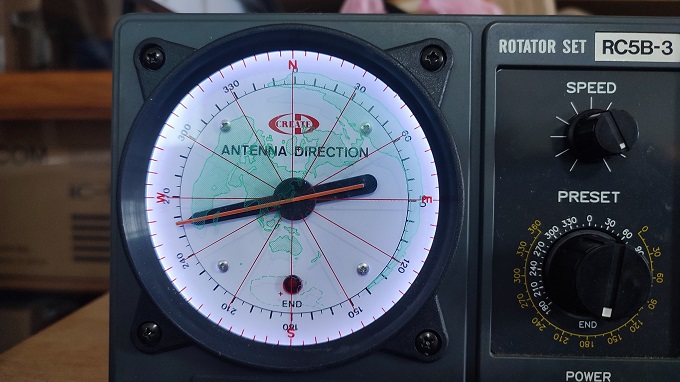

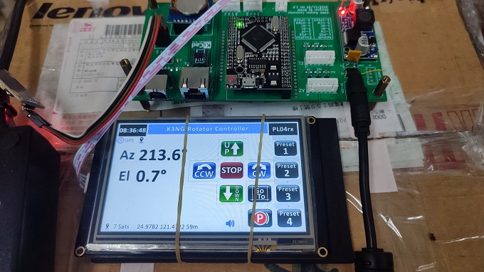

參考K3NG文章以及開源的ARDUINO程式,加上VK4GHZ的NEXTION顯示屏程式,使用KICAD設計了一塊PCB,
用MEGA2560 PRO控制電路,搭配ORBITRON以及PSTROTATOR,驅動CREATE RC5B-3以及CREATE ERC5A,
可以控制方位角以及仰角,成功做到衛星自動跟蹤的功能.
自己設計的PCB
CREATE天線旋轉控制器

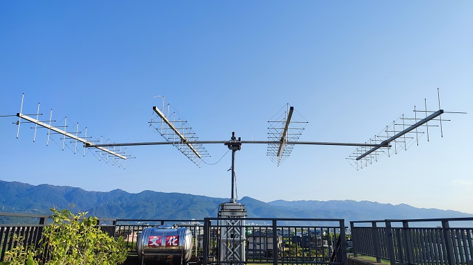

VHF_12ELE_QUAD_x4+12米電動伸縮塔,U段還沒上去.

義大利12 stq 144,這支天線重點是在鋁線,其它很容易克隆.

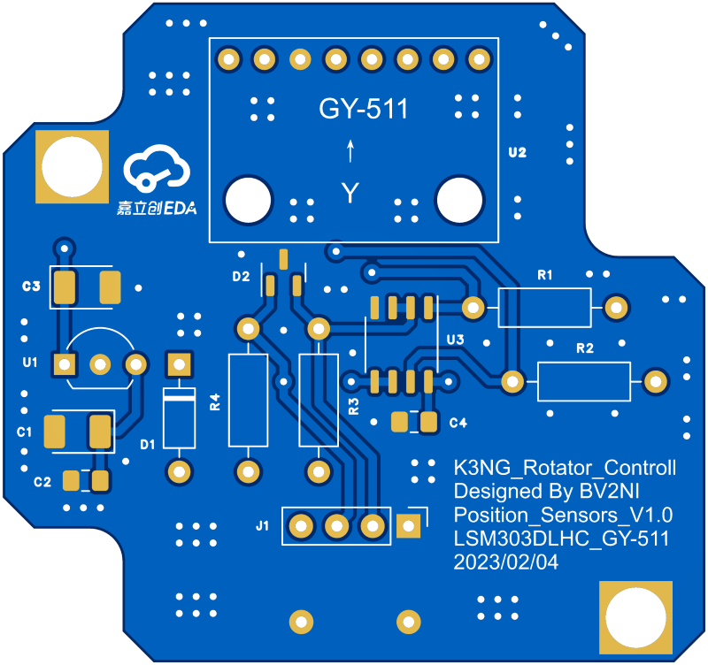

使用LSM303DLHC偵測方位腳以及仰角,最便宜的就是GY-511.
