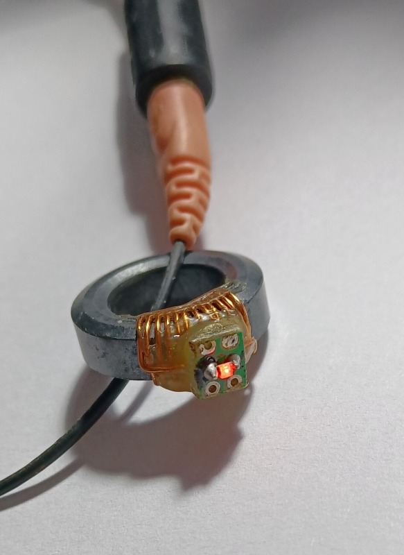

楼主,您亲自测试一下,天线上高频电流的分布情况,就知道了。
我觉得,没必要使用仿真软件来模拟~
用一个NXO100磁环,一些漆包线,一个红色LED,制作一个高频信号探测器。
把它套在天线振子上,让它慢慢移动,观察LED的亮度变化,就能知道,高频信号在天线振子上的分布情况。
某个位置LED的亮度大,此处的高频电流也大。
红色LED突然熄灭的位置,高频电流很小。

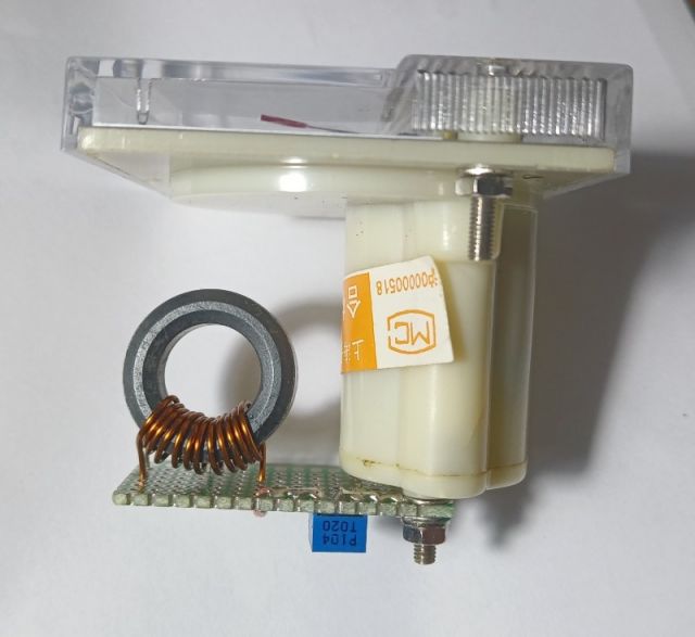

使用微安表代替红色LED,能测量更小的高频信号电流……(高频信号强度较小的时候,红色LED就不亮了。)
例如:
短波电台发射的时候,测量与短波电台连接的各种信号线上的高频信号强度。
耳机线上的高频信号强度,USB线上的信号强度等……
本帖提到的人: @bi3vjl
例如:
短波电台发射的时候,测量与短波电台连接的各种信号线上的高 .. (2022-11-01 11:36)
通过测量除天线以外的线缆高频信号强度,是不是可以用来寻找对应干扰电台或电脑工作的线缆了?之后用套磁环的方式对其底噪干扰进行消除?

楼主,如果您真正测试过,就会知道。
在天线振子上,套上磁环探测器,会不会影响天线系统的某些参数。
例如:驻波比。
我用特制的磁环探测器,套在46米长的天线振子上,测试了其中的23米。
同样的23米长振子,在不同的波段,LED熄灭的位置,是不同的。
高频电流很小的位置,与波长有特定的比例关系。
测试的时候,天线系统的驻波比是稳定的,保持在1.1以下。

可以的。
能点亮红色LED的高频信号,它的强度已经可以影响录音笔,电脑等的正常使用了~
我的微安表高频信号探测器,平时是套在耳机线上的。
短波电台发射的时候,我随时可以看到反射回来的高频信号强度~~
不同的波段,不同的发射功率,反射回来的高频信号强度,有差别……
本帖提到的人: @bi3vjl

制作磁环高频信号探测器的时候,关键是处理好线圈的匝数。
绕在磁环上的线圈匝数,需要提前测试一下,找到最合适的匝数。
匝数多,匝数少,都会影响红色LED的灵敏度。
NXO100的磁环,我测试过,从1匝,直到20匝。
8--12匝的时候,红色LED的灵敏度比较好,容易被弱信号点亮。
之所以使用红色LED,是因为很小的电流就可以点亮它。
其它颜色的LED,点亮它们的电流,比较大~
