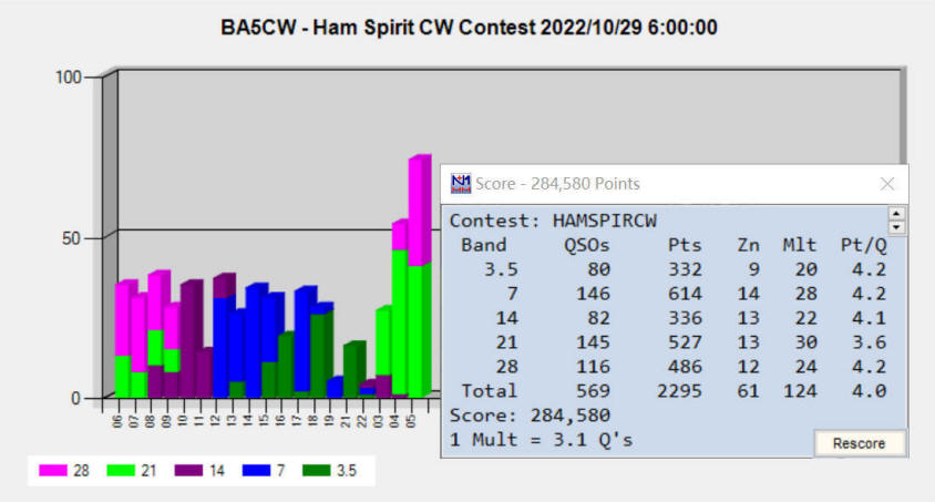

平心而论,赛前对这个比赛还抱有一定的幻想的,希望他能真正成为一个国际大赛,但参赛人数之少还是超出了预期,可以说他还不如俄罗斯著名的RDXC比赛,RDXC除了俄罗斯人外还有全球其他爱好者参加,而这个号称全球的比赛,90%的参赛者只有俄罗斯,估计总人数不足1000,感觉自己就像是一个国外选手参加WAPC似的,尤其是受限于笔者的天线条件,我能通到的就这200个人左右,尽量在各波段都通上他们,才凑足现在这个可怜的QSO数量,和今年三月参加RDXC的QSO数量基本一致(BA5CW 2022 RDXC SOAB CW LP),RDXC时还可以有一些周边国家台可以在对欧洲没有传播的时候凑点数,这个比赛的时间和WAPC完全一样,从UTC0600到第二天0600,比赛下午开始到早上天亮对俄罗斯有传播,天大亮之后就听不到什么信号了。

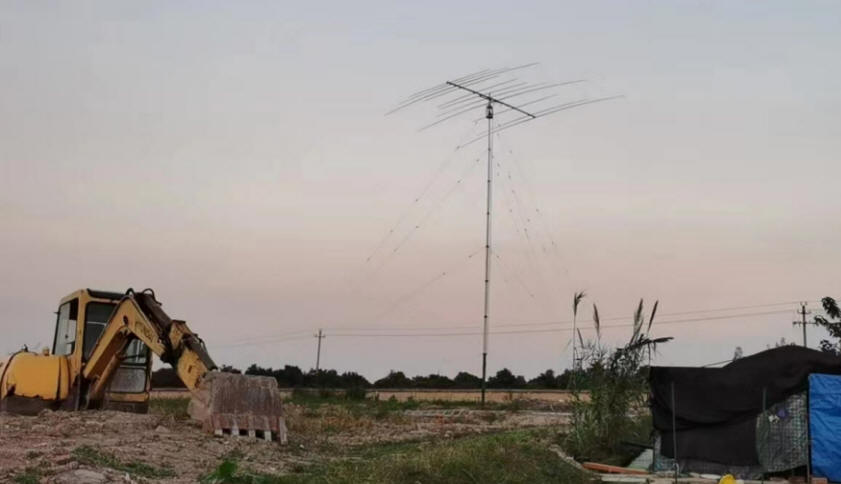

比赛最后一个半小时,终于用上了八木,效果天壤地别
笔者开赛后,除了吃晚饭,一直坚持到深夜三点去睡觉,早上5点半起床抓了点低波段灰线,继续睡觉,然后9点多不死心起来看看,波段上没什么人,捡了几个QSO后再次休息,直到正午,重新坐回电脑边,恰好此时BG5EHX装好了Y3C11,让笔者在最后一个半小时中小”爽“了一会儿,从QSO速率图上也可以看见八木和不谐振倒V的巨大差别。(注:特意查了比赛规则没有500米限制,才敢利用这个漏洞)。

20m这次真的不行

回 BA1RB 的帖子
BA1RB:20m这次真的不行 (2022-10-31 15:47)
20米是不太好,但我这80个也不至于,原因是没有天线,相当于QRP工作,其实15米和10米在最后一小时前也都没过百,还好后来八木发威,让我把这两个波段稍微补了一些QSO,20m实在是没有时间了。

这次比赛20米的确不行,我觉得最佳的还是15米,全天开通,而且很多DX

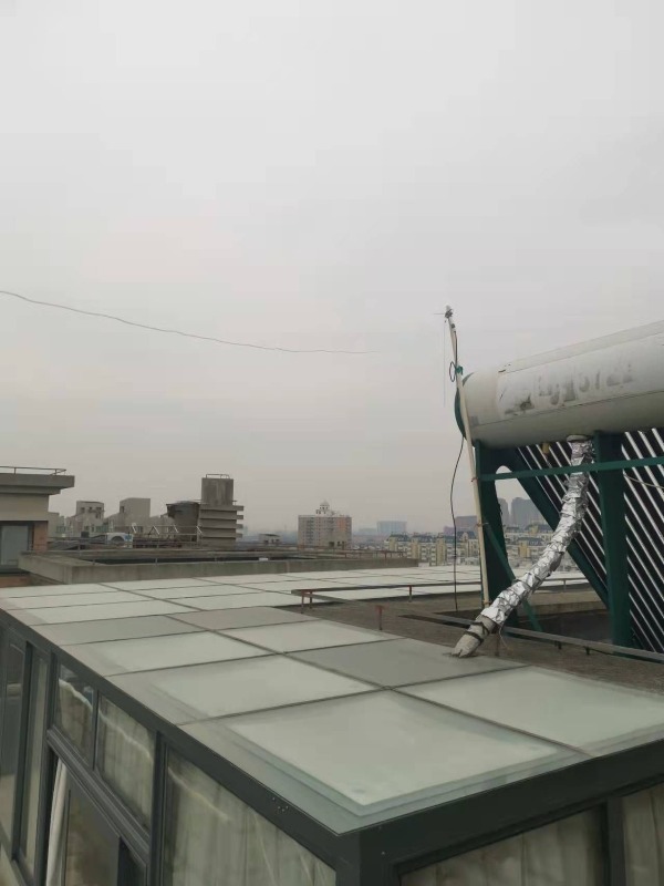

也是40米不谐振的DP,天调拉全波段,扫地3小时。

也是40米不谐振的DP,天调拉全波段,扫地3小时。 (2022-11-01 09:03)
楼顶阳光房啊,舒坦,地方大有可为啊。。

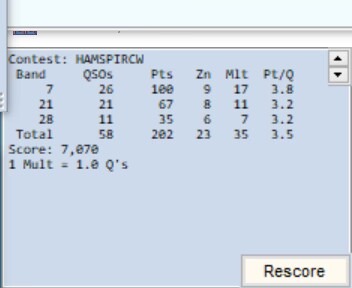

47个QSO也有墙纸
