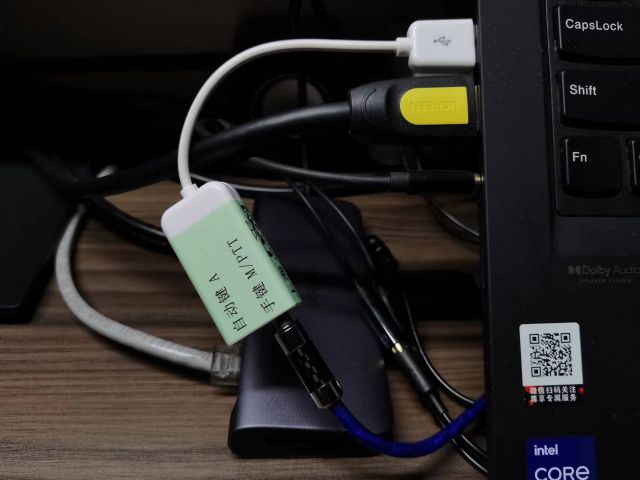

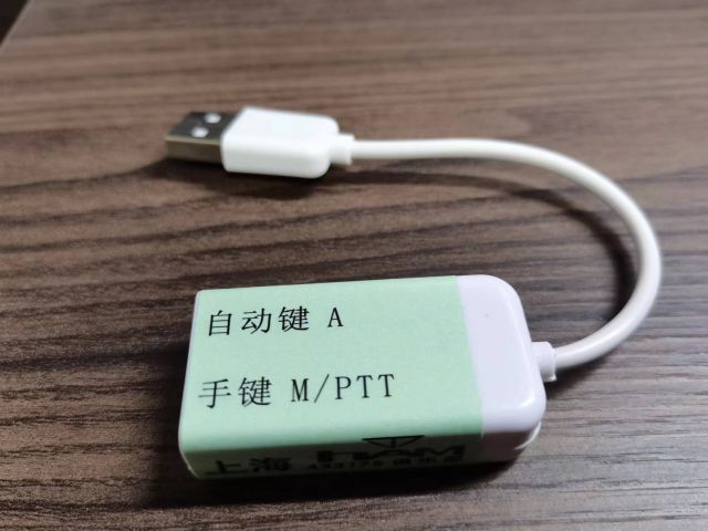

首先,准备一个USB虚拟COM口,我手里的东东是这样的,不知是哪位大神设计的,也不知道应该准确叫什么,但很好使,这里就称其为USB端口吧。
然后将其插到电脑上,产生出一个COM口。

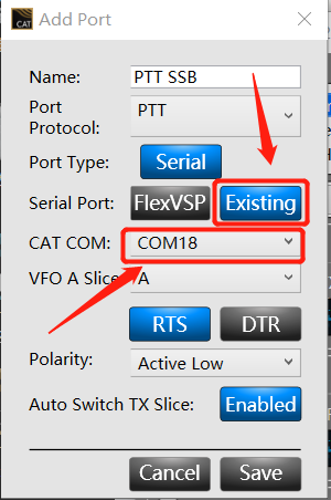

在SmartSDR CAT中创建一个PTT控制端口,按照下图设置创建。

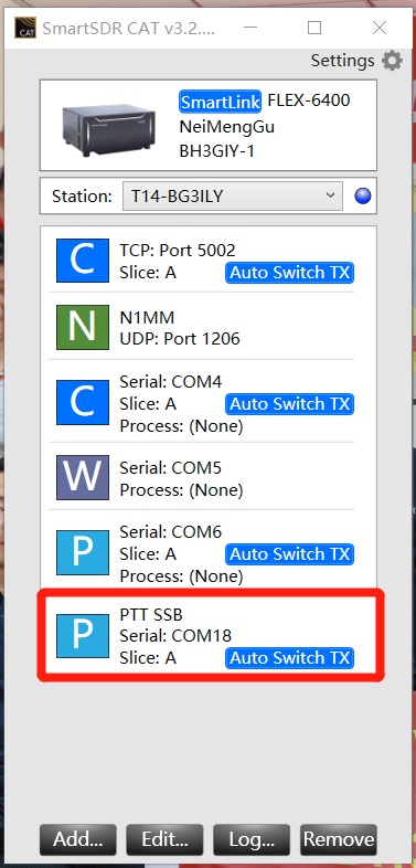

保存后,产生一个PTT控制端口。

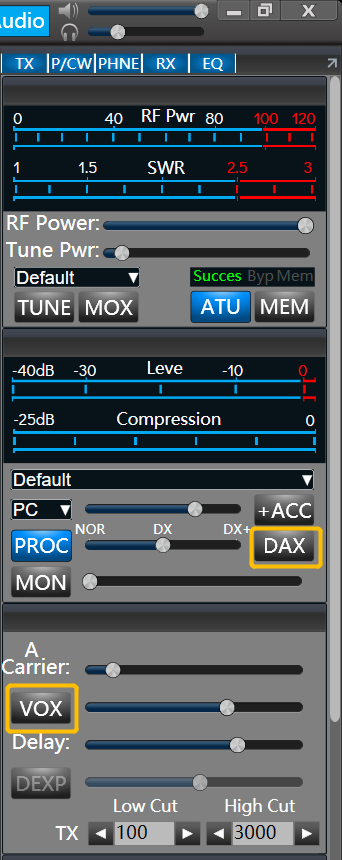

关掉DAX、VOX
最后,在USB端口上插一个脚踏开关或者手键,即可实现SSB的PTT控制。

这个小设备是BG4GOV做的
