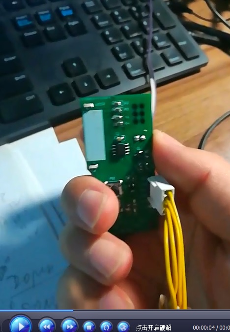

利用CW自动键控制芯片做了个触摸感应自动键方案测试板,目的是解决电容式感应按键抗干扰能力差问题.
本方案依据光学感应原理,同样本着简单经济实用的目的.利用PCB正反两面做AB键,
本次PCB仅仅用于方案验证,故板子外形尺寸和按键位置比较随意,
有兴趣的朋友可以联系我,可以根据实际需要修改电路功能和外形尺寸.
现在浏览器不支持flash控件,传不了附件和视频,就截个图吧.要看视频加我QQ,
666 ;)

说做就做,很不错,不知道有没有试验过大功率发射时它的工作状态?尤其是10Mhz以下,100瓦的功率?

我这里没有条件架天线,发射不了,你那有条件的话可以做一片板给你测试
