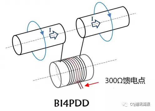

圆柱偶极的工作频率与圆柱的大小尺寸有直接关系,上文说的7MHZ效率低下也仅仅是因为易拉罐不好找。为了保证简单,先打算拿21 MHz圆柱偶极开刀,两个500毫升魔爪饮料罐和一个线圈即可。易拉罐非常易得,线圈自己用1.5平方的导线在8厘米的PVC管上绕制9圈即可。。
圆柱偶极组装示意图
圆柱偶极电气示意图
拆解易拉罐的时候可以用剪刀或者刻磨机,不过需要注意安全,易拉罐不太方便焊接可以采用钻孔铆钉连接,或者找个螺栓什么的也可以。这里使用用螺丝和螺栓将电线固定到罐子上。
然后,用根40毫米的PVC管子把易拉罐支撑起来,保证罐子可以随时沿着管子移动这就是一个简单的可调电容机构。

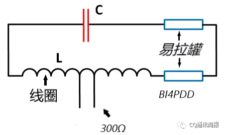

效率
这种圆柱偶极使用平行调谐电路具有良好的效率。当电流在罐体表面的流动时,易拉罐充当振子。
偶极的长度决定了偶极的辐射电阻。由于偶极的长度短,辐射电阻非常低。加感线圈一般会降低天线的效率。但该线圈的电阻低于辐射电阻。所以几乎没有影响,在圆柱偶极的众多实验中,也表明了这一点。因此,圆柱偶极非常短,但具有良好的效率。
圆柱偶极调整谐振
通过选调整线圈的圈数进行调整。也可以通过改变绕制线圈电线的间距进行微调。
通过改变两个易拉罐之间的空间,可以调整圆柱偶极位置。易拉罐可以随时沿白色 PVC 管移动。
馈电
最终馈送点的阻抗可能并不一定落在300欧姆,但是这可以通过线圈进行调整。当然如果你想直接使用50欧姆同轴馈线,还需要一个阻抗变换的巴伦
