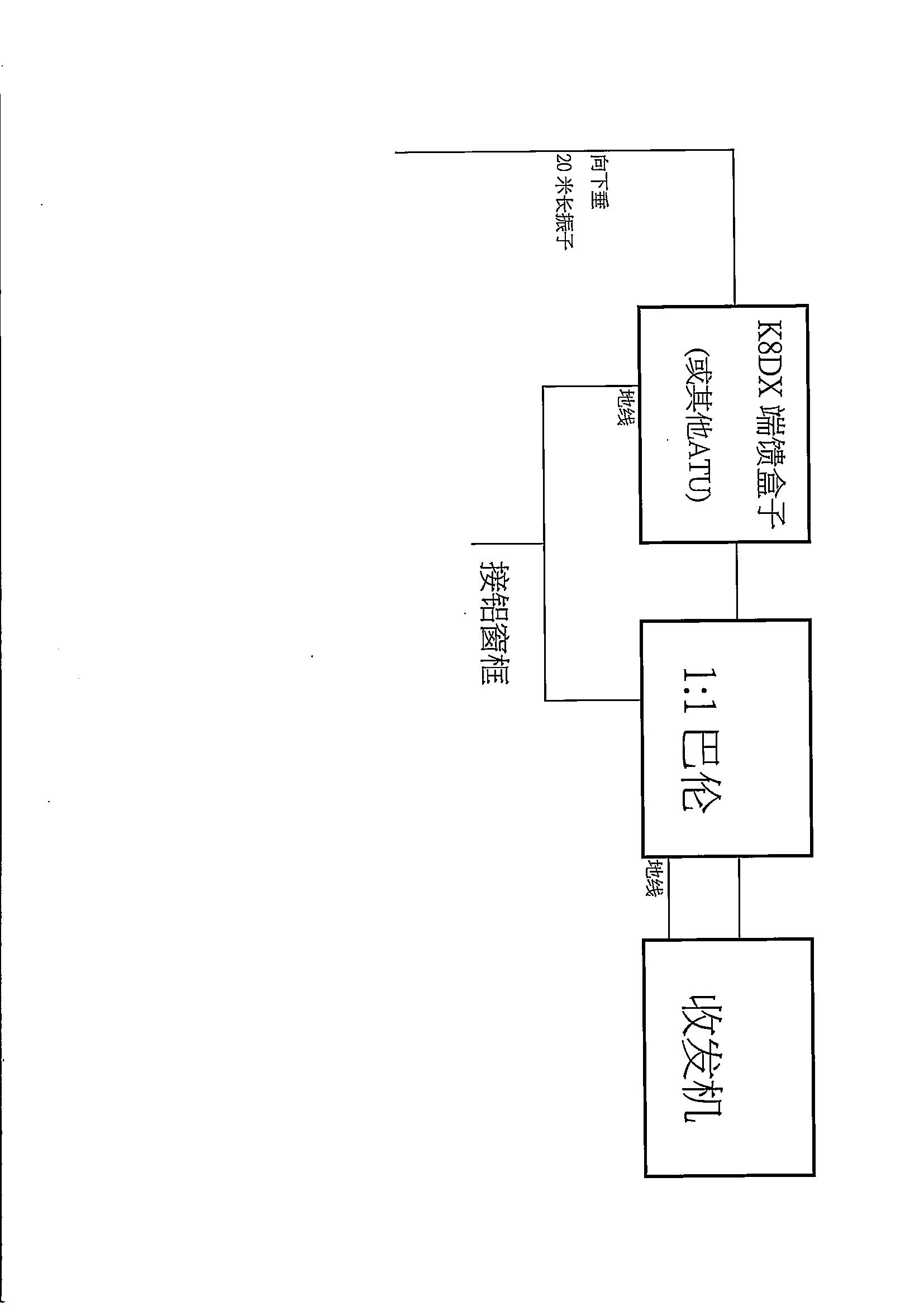

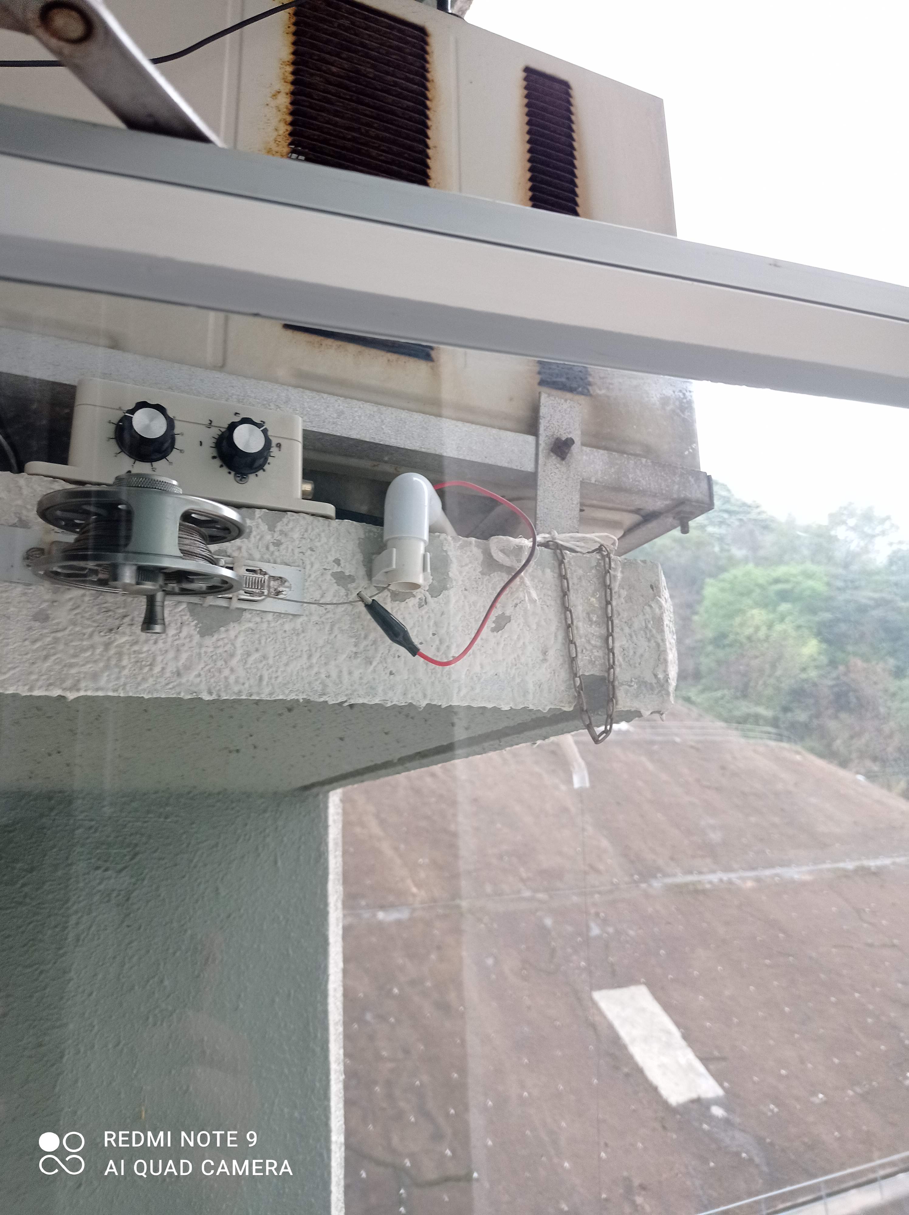

我的瑞馈天线是安装在大厦窗口外, 用20米1mm钢丝做振子及向下垂, 放在窗外, 离外墙1.2米 (用时伸长,不用时,用飞钓轮卷起), 连接K8DX瑞馈盒子, 在淘宝买的,(相信可以用其他ATU或巴伦代替), 再接1:1巴伦(用来阻隔高频回流), K8DX及巴伦放在室外(两者地线接铝窗框), 巴伦接馈线入屋, 最後连接收发机.

将K8DX及巳伦装在室外, 只是想室内的辐射减到最小, 我怕死而已
