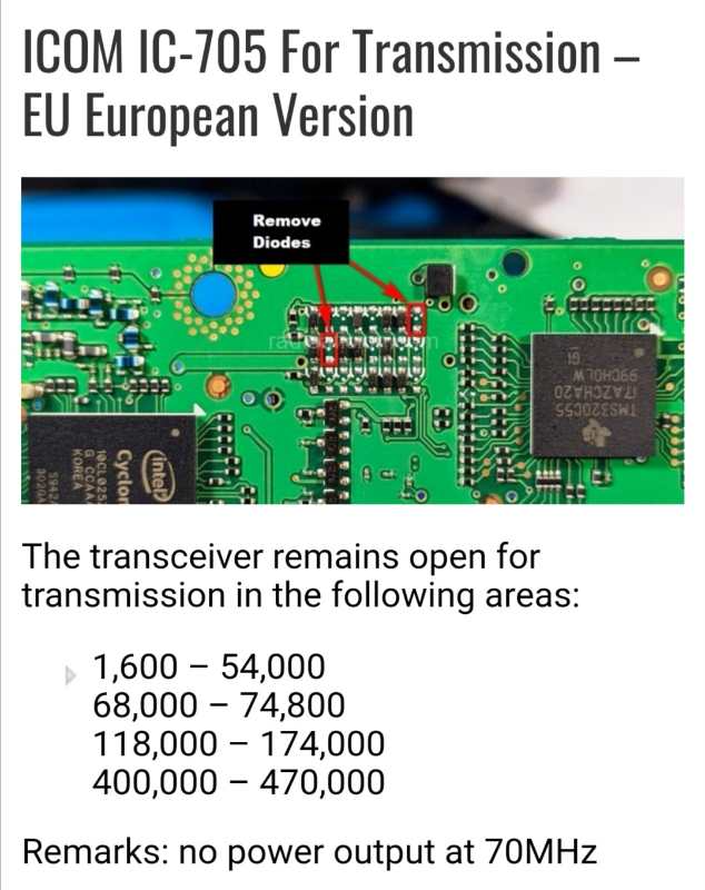

据说已经扩频成功,要试的自己承担风险,我只是照片搬运工哦

很多扩频方法 日本本土版的可能没有用 只针对欧版

日本本土机子就算了,这二十多年来,很多日本本土的UV机子,扩了之后都是只能全段收,发射限死在业余段。其实,从另一个角度来说人家的监管措施还是很到位。

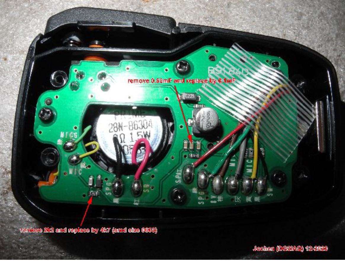

每個地區都有對業餘無綫電的發射作規範, 改改做試驗還可, 實際上沒多大用途, 用上就變成違法, 那不如做些其他優化比較恰當.  前幾天在mods.dk 看到 DG2IAQ 發表對 IC-705 手咪 HM-243 音效的修改, 有時間就跟著試試.
中間的電容改成 0.1mf, 底下的電阻改為 4k7.
原文可到 mods.dk 看看.
ICOM IC-705: audio mod for HM-243 handmike
Author: Jochen, DG2IAQ

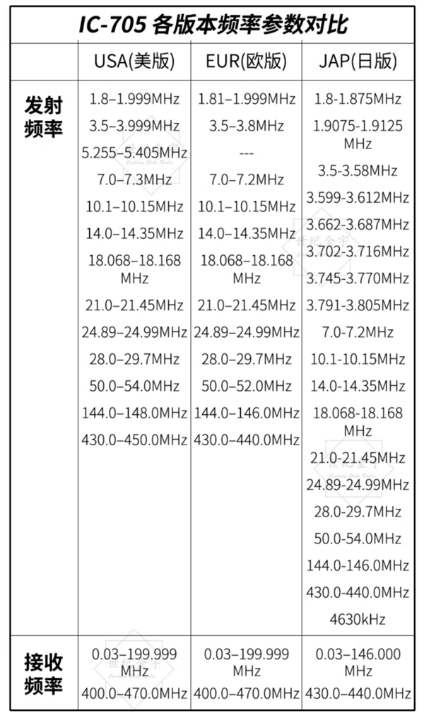

美 日 欧版都啥频率段区别

日本网站也有很多【ICOM IC-705受信可能範囲の拡張】的尝试。
但是由于日版IC-705固件不同(无论你到美国ICOM,还是日本ICOM网站下载升级固件,底层逻辑都无法改变)。
所以只能扩频接收范围,而无法魔改发射频率范围,甚至60m都不能发射使用。
日版705接收频率扩展是:移除D922和D923。(左下角两个二极管矩阵)
扩频结果:30KHz-200MHz,400-470MHz是该无线电可以听到的范围。

日版能扩发射,参考这个帖子,不过具体能出几瓦那就不知道了
https://www.reddit.com/r/amateurradio/comments/17zp30p/mars_mod_icom_ic705_japan_version/
