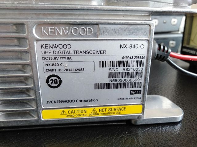

kenwood nx-840-c 按键全失灵,只有开关机正常

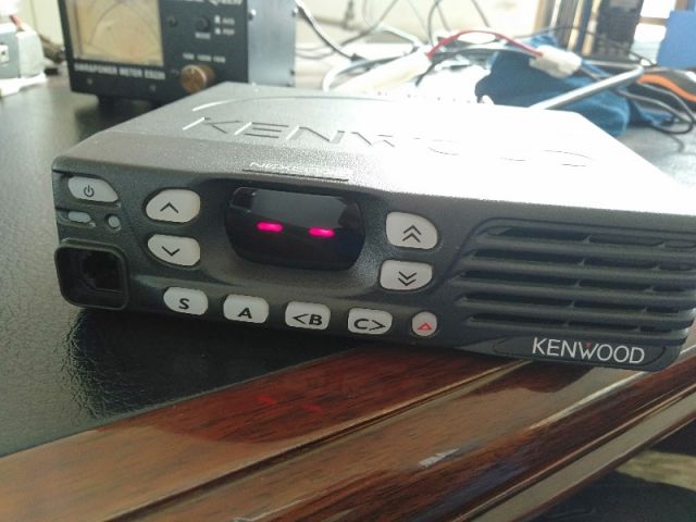

屏幕显示如图,ptt没反应,所有按键没反应,请教维修思路

按住A键开机,显示P5,扬声器滴滴响,貌似没频率的样子

用对应软件读了看看,应该是空机没频率数据吧

上软件读频,一片空白
重新写频成功恢复正常
很奇怪为什么出厂没频率
