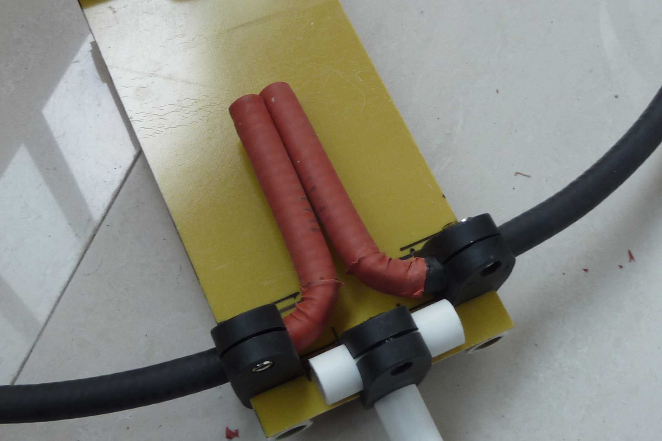

这种可变电容是双管推拉式可变电容,早已有之,但我看到的是电机带动螺杆或注射器调节,制作比较难,成本比较高,本文所述电容不同点在于,调节方式为直接手推,变动位置直观,制作简单,材料丰富易得,成本低,外形美观,线条流畅。
大道至简,因此款可变电容,采用磁吸合锁定结构,可方便上下滑动调节,外观小巧,外形很象黑板擦,故笔者称为黑板擦可变电容,此电容到目前为止是国内原创,环亚洲及泛太平洋地区首创,全球领创。
老式空气可变电容,都是旋入旋出式结构,因动、静片容量值相叠加,旋转时电容值变化大,且耐压值低,多为库存等,不适合用在小环天线上,黑板擦可变电容一改老式可变电容的旋入旋出式结构,变为推拉抽插式结构,也不采用电动螺杆调节,而是直接手动推拉,结构简单,作用直接,一气呵成,且双铜管串联结构,耐压高,因此特别适合小环天线使用,为小环天线的制作提供了新的思路。
双铜管采用冰箱过滤器制作,放置在小塑料盒内,塑料盒背面为柔性磁力贴,吸附在柔性铁质黑板材料上,手握内附双铜管结构的小塑料盒上下推拉,即可完成电容量变化,电容值变化范围为725PF,以下详看。

天线部分还未完工,只要在此可调范围即可,并联高压电容也可以,顺着此思路,能做可变电容,也能做固定电容,用更大直径的铜管配合高耐压热缩管,方法灵活。

热缩管的介质损耗比较大,尽量避免

那个热缩管如果损耗太大到影响接收,可以换,把馈管绝缘外皮剥掉,介质材料换成聚酯薄膜胶带,是马拉胶带,聚四氟乙烯薄膜、云母纸,玻璃纤维云母带,可以改,咱多留意可变电容这个思路,开拓思维,勇于创新。

这个我做的是十米的,大环用1/2馈管,总长度(包括可变电容套管内)长度是2.2米,内小环用直径4mm铜管,长度520mm,每端头2.5平方硬线长45mm。制作时,小环与大环紧密贴合部分重合200mm,调节顺畅、指标良好,如果可变电容不动,以29.6MHz为中心频率,最高到29.72MHz,最低到29.46MHz,SWR均小于1.2,目前29.6MHz没收到信号,可能无传播,如下图。
