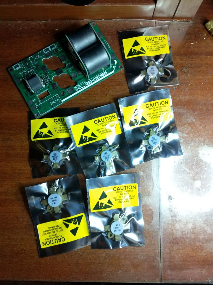

今天收到了新买的6支管子,150四支,2943两支,一共740块钱,同时试验两个功放板,哪个功率大就把哪个装到我的四波段里去。
[ 此帖被bg1enu在2019-01-28 23:43重新编辑 ]
北京:BG1ENU
目前设备; diy四波段。 IC718  .    正v750天线。
离线BG4XWE
9139
只看该作者 30楼 发表于: 2019-01-29
回 bg1enu 的帖子
bg1enu:今天收到了新买的6支管子,150四支,2943两支,一共740块钱,同时试验两个功放板,哪个功率大就把哪个装到我的四波段里去。[图片]
 (2019-01-28 23:25)
mrf150,比较好用。。高端出功率比较轻松。。。。就是功率有点小,4个出400w,极限600w
