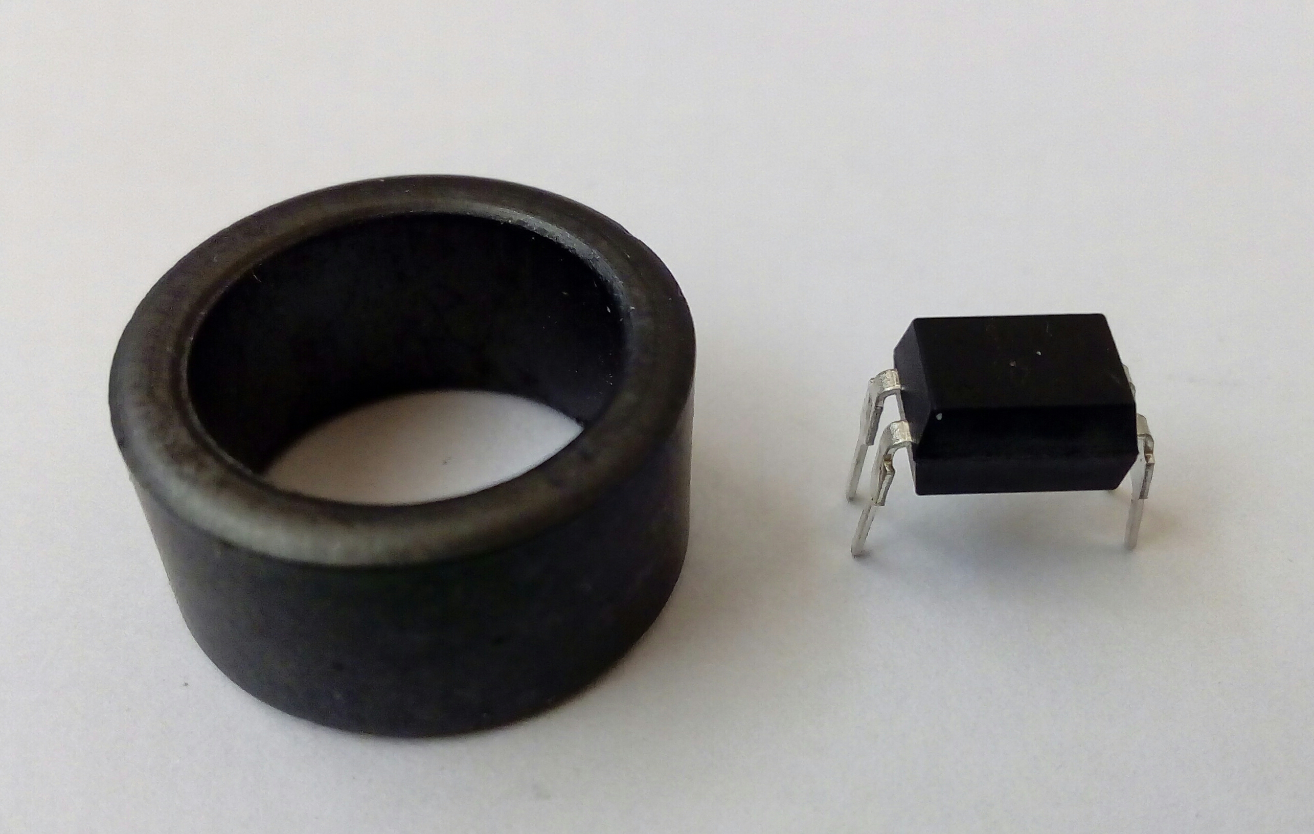

用一个光耦EL817 B,一个磁环变压器,制作外置的静噪电路。
短波电台的音频信号,输入磁环变压器的初级,次级接光耦的1,2脚。
光耦的3,4脚,接电码练习器的电键插座。(4脚接高电压,3脚接地。)
调节音量,能控制光耦的开关阀值。让电码练习器保持在,刚刚没有声音的状态。
有CW信号的时候,电码练习器可以同步发出声音。
太弱的信号,还不行。
至少,在收听的时候,没有底噪,相对比较安静了。

磁环变压器的制作,关键是让次级线圈产生的电压,能点亮LED。
初级的音频信号电压比较低,约0.2V。
次级线圈的电压,在1.4V,就可以了。
我用另外的磁环,试验过,次级线圈的电压,可以到3V左右。
灵敏度能更好一些。

初级线圈,用0.6mm的漆包线,绕10匝左右。
次级线圈,用0.2mm的,绕100匝左右。
磁环的尺寸,外径16,内径12,环高8mm。大概是锰锌的。
另外一个灰色磁环,外径22,内径13,环高8mm。
都是用0.6的漆包线,初级线圈,10匝左右,次级线圈很多,绕满了磁环。
这些磁环,是从损坏的台式电脑的电源里面,拆出来的……
