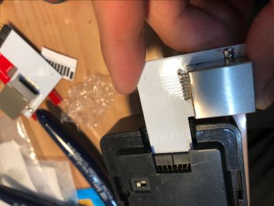

回 爱不交租 的帖子
爱不交租:好,预订3套706的
但,还是不太明白面板那端如何固定
 (2018-04-17 14:33)
回去用热熔胶涂成外轮廓的样子。。。
面板那块有个钩子 用热熔胶在板子上涂几条。。。
确认。。。

回 bh2ro 的帖子
bh2ro:回去用热熔胶涂成外轮廓的样子。。。
确认。。。 (2018-04-17 14:54)
能拍个照看看吗?
我读书少  不要骗我

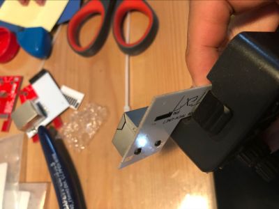

回 爱不交租 的帖子
爱不交租:
能拍个照看看吗?
确认
就是你要剪一张会员卡,就刚刚能塞住图一插针上面的缝隙,其余的部分热熔胶涂满。。。
第二图那个有卡扣的地方像减速带一样用热熔胶涂几条,这样卡扣就能顶住。。。
[ 此帖被bh2ro在2018-04-18 10:23重新编辑 ]

12413
只看该作者 35楼 发表于: 2018-04-18
回 bh2ro 的帖子
bh2ro:确认
....... (2018-04-18 10:07)
那里用堆锡造几条减速带不是更好吗?
我读书少  不要骗我
