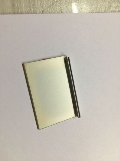

看了一下,706鸡头是通用的,1/3代线路板都有不同,756的屏确实长时间不用,会挂。[图片]
大佬好,想问一下我这个液晶屏是否也是偏光片的问题?用什么样的偏光片修复呢?

bg7nf:大佬好,想问一下我这个液晶屏是否也是偏光片的问题?用什么样的偏光片修复呢?
 (2018-09-04 20:57)
偏光片老化了。
不懂瞎顶

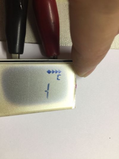

请教下大佬,706 menu按键对应的点阵显示缺一条竖线,已经拆开液晶屏的两条导电橡胶清洗,没见效,该怎么治
