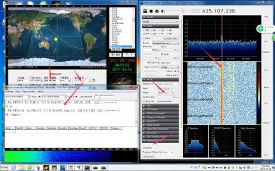

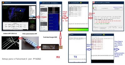

上PY4ZBZ原理图,详细信息看:http://www.qsl.net/py4zbz/falconsat.htm
实际操作图:
1、Orbitron 控制 SDR#频率应对多普勒现象,SDR#通过虚拟声卡讲收到信号传入HSmodem 软件解码

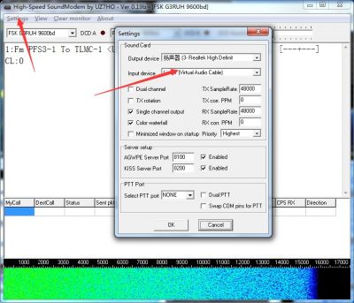

2、HSmodem 软件设置

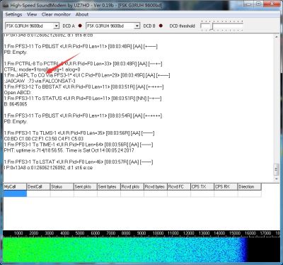

3、收到大量数据信息,JA6PL在CQ
上行发射请看PY4ZBZ 文章:http://www.qsl.net/py4zbz/falconsat.htm
高级应用请看JE9PEL文章:http://www.ne.jp/asahi/hamradio/je9pel/index.htm

3度仰角还可以收到,这个星接收还是很容易的,估计棒子也能收到,之前HS soundmodem设置错误了,必须把信号瀑布全变绿才可以,HDSDR不用选DRM
如果是这张图片的瀑布可能收不到
