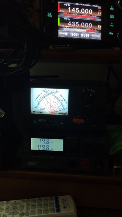

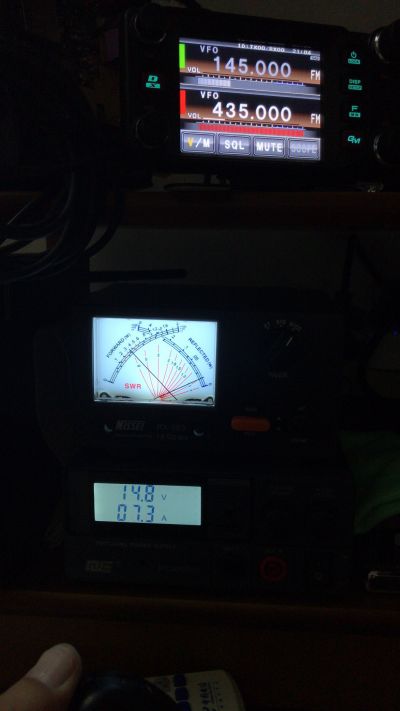

离线bh4dld
只看楼主 倒序阅读 0楼 发表于: 2017-10-10
如题,2015年购入的FTM-400DR,最近才发现,不知道什么时候U段的输出功率只有30几瓦了。
经询周边用400D的朋友,大家测试出来U/V都在50W左右,请高人帮忙看看是什么问题,谢谢!
测试方式,400D和驻波表用1米的-7跳线连接,驻波表后分别接250瓦假负载和X520天线结果差不多,读数见下图,U和V都设置高功输出:

恢复过出厂设置,也升级了最最新固件,毛用没有。

请问你在uv段业余无线电的功率权限是多大?
76364
只看该作者 3楼 发表于: 2017-10-10
你的功率计是计量认证的吗?你的跳线是10000多仪器用的吗?
离线BD7IS
9936
只看该作者 4楼 发表于: 2017-10-10
V U貌似不能超过25w呢,楼主
只看该作者 5楼 发表于: 2017-10-10
供电是13.8吗

用过YAESU的897、7800,年限长了都有U段功率下降的问题……

有些功率被一米长的电缆损耗掉..........
