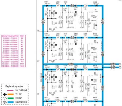

    前段时间收到某大佬一台故障IC-756PROIII,具体现象是在14,21MHZ波段接收灵敏度和发射功率很小。拿到手后进行详细测试,发射功率调到最大,发现机器在10,14,21MHZ收发均不正常,其中10,14MHZ波段发射功率峰值只有20W左右,21M70W,达不到满功率,其他波段发射基本能达到100W,用信号源测试以上故障波段灵敏度,接收灵敏度也严重偏低,其他波段正常。
         从以上故障现象分析,故障应该出在收发通道共用部分。由于只有部分波段异常,所以可以排除发射和接收共用放大器等有源器件部分。由于只有3个波段异常,所以一开始思路是重点检查3个波段工作时对应的独立单元,也就是小信号BPF单元。电路如下所示。
此前机器被检修过,最开始21MHZ只能输出30W,在更换该波段BPF的某个选通射频二极管(1SV307)后(该管正向压降异常),功率上升到70W,但仍有问题。原先该机器在比赛台接功放使用,而且有时会使用独立收发天线。我们最开始怀疑由于异常射频电压从天线感应导致其他波段选通二极管损坏,但用万用表检查这几个故障波段选通二极管压降,没有发现异常。接下来怀疑选通二极管导通时动态射频电阻增大。先将波段切换到14MHZ,关机后用导线短路14MHZ选通二极管D551D552,开机测试,发现故障依旧,另将D601D604短路,故障也没有变化,可以排除这几个波段二极管问题。
跟着怀疑本回路滤波器器件参数异常。尝试用一个103电容连接D551D552正极(即将信号大部分绕过BPF),发现发射功率上升到70W,接收灵敏度也大幅提升,怀疑该路BPF器件有异常。但此时也考虑到,3BPF同时出问题概率很小,但由于一时没找到别的疑点,只好先从该回路下手。用高精度LCR电桥检查该BPF的电感,电容在路参数情况,没发现异常。尝试将L552拆下检查,发现参数正常。似乎问题不出在BPF器件上。

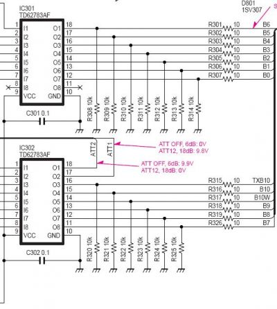

经过一番思考,突然想到检查选通二极管的驱动电压。用万用表检查故障波段二极管驱动电压和正常波段对比,发现14MHZ电压偏低只有6.5V,正常的约有11V。根据原理图分析,驱动电压是通过2片驱动IC提供,如下图所示。
驱动电压从IC301 302输出后,经过10欧电阻送到各二极管。经检查14MHZIC输出驱动电压正常,怀疑R326损坏。经过测试,IC302其他引脚到各二极管均为10欧电阻,但R326一路为约80欧。R301-R326这些电阻被高放小板盖着,需要拆除高放单元。拆开后检查,发现R326阻值异常。将该电阻更换新品,开机测试,二极管上电压正常,但灵敏度和发射功率依旧和原故障情况一致。
很明显电路中存在其他问题。再逐一排查。可以肯定问题出在BPF相关回路中,但似乎没找到和几个故障波段直接相关的疑点。需要检查别的相关位置。经过一番测试,突然发现在除50MHZ以外每个波段工作时,R315上都有约4-7V之间不等的电压。按道理每个波段工作时均应只有一组BPF被选通,为何这个TXB1050MHZ发射)会有电压呢?怀疑IC302损坏,将R315拆下,发现16脚还有该异常电压,而且此时对应3脚为0V,判断该芯片损坏。
跟卖芯片同学定了2片新品,打算过两天收到后换上。正准备做最后决战时,突然发现拆R315的焊盘上留有锡渣,将R315两焊盘短路。寻思这可能会引起误判?把该锡渣除掉,再测试,发现IC302并没有输出异常电压,电压是来自TXB10这一路。这真是峰回路转。一看电路图,R315右端直接到了TXB10波段选通二极管D851D852。未到达其他器件。
难道是这两个二极管击穿?用万用表检查,果然是D851击穿,正反向电阻都为20欧左右。果断将该二极管拆除,再装机测试,除50MHZ发射外,其他故障波段,收发均恢复正常。等再把该二极管(MA77)换上后即可全机修复。
