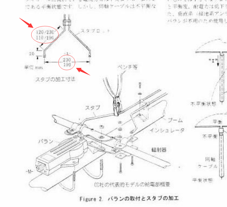

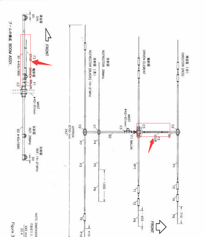

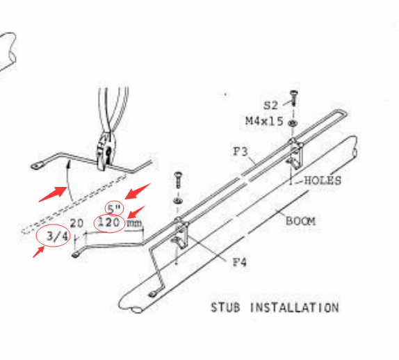

最近,想把318JR天线架塔上,只是原版说明书是日文的,看不懂文字,只能通过图示来揣测了。
其中,有一根“发夹匹配”的弯角尺寸,没看明白,好像是与设定这款天线为CW模式或是SSB模式有关。
求教各位老师给予指点,谢谢!

发夹匹配部分的尺寸只和阻抗有关,按尺寸来弯就可以了,和模式无关,CW与SSB的区别是在振子的孔位!

bg4wen:发夹匹配部分的尺寸只和阻抗有关,按尺寸来弯就可以了,和模式无关,CW与SSB的区别是在振子的孔位! (2017-05-06 08:48)
感谢指导。。。无论这个发夹匹配是与容抗有关或是与阻抗有关,我想搞明白图三中给出的几组数值是什么意思?120/230   110/190    230/190

bh6kok:[表情]感谢指导。。。无论这个发夹匹配是与容抗有关或是与阻抗有关,我想搞明白图三中给出的几组数值是什么意思?120/230   110/190    230/190 (2017-05-08 10:19)
振子中间的绝缘棒,有两种规格,一种是长度230、一种是长度190。
230的按照230的数据湾发夹。
190的按照190的数据湾发夹。

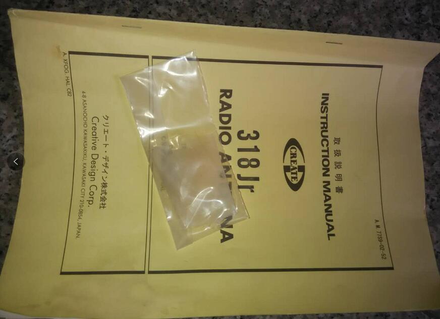

感谢站长指导,还有件事儿,打开包装后,发现还有袋东西,这个是什么?做嘛用的?润滑膏?。。。那不增加了节与节的电阻了吗?

那是导电膏,涂在接插部分的

bg4wen:那是导电膏,涂在接插部分的 (2017-05-28 09:23)
。。原来是这个啊。呵。。感谢指导 。。。这个好像还能起到密封的作用吧。。。。
