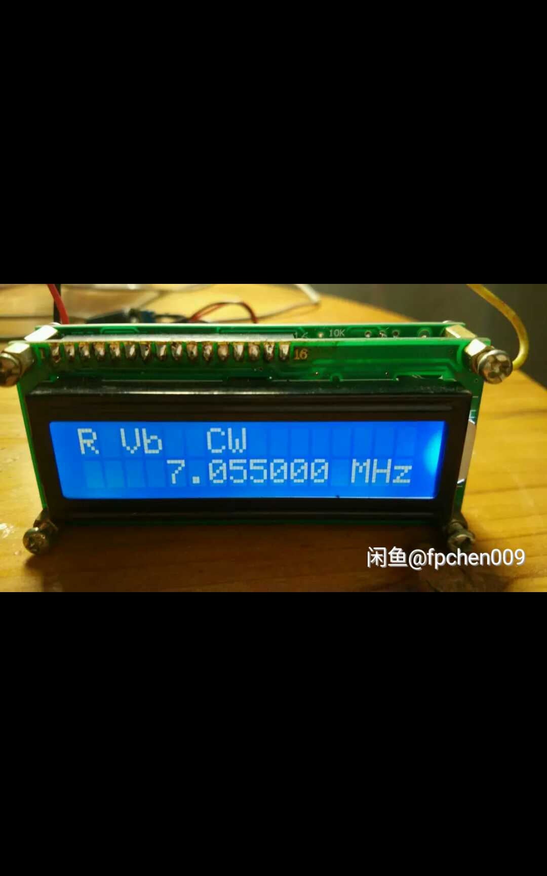

转让一套DDS [复制链接]
离线ysz007
475
只看楼主 正序阅读 0楼 发表于: 2017-04-06
[url=我在闲鱼卖·dds   短波  频率发生器#来闲鱼,发现更多闲置超值好物# http://c.b8yz.com/F.1l2DZ?ut_sk=1.null.Copy.detail]请移步[/url]
地址:杭州

回 bg1enu 的帖子
bg1enu:要是7.055000多加一个分隔点就完美了,这样,7.055.000 (2017-04-17 10:55)
好像是那么回事哦

只看该作者 16楼 发表于: 2017-04-17

只看该作者 14楼 发表于: 2017-04-11
您这个不是9851的,而且波段选择的芯片也没啊

只看该作者 13楼 发表于: 2017-04-10
回 bg7igi 的帖子
bg7igi:给个操作方法教程联接研究下吧!想改台老机户外用,操作要简单! (2017-04-10 15:30)
dds说明:dds按键说明及操作步骤:
1、 按键接口说明:
  enc   编码开关接线脚
mem   存储模式转换
vfo   vfo a转换到vfo b,或者由vfo b转换到vfo a。
ssb   工作模式的转换,usb lsb am cw循环转换。
rit   微调接收频率。
step 步进调整按键。
cal   功能设定按键。
其中kb-1和kb-2都有一个公共引脚,但并不是地线,请大家安装时注意。
3、按住cal键,加电开机进入初始设置界面,并放开cal键。
a:enable 6xrefcle:设置芯片时钟模式,调整频率编码开关设置,ad9851设置成6倍频,ad9850设置成1倍频,短按cal进入下一项内容。
b:dds-system-clk:芯片工作频率设置,调整编码开关进行改变数值,配合step键调整步进,ad9851设置成有源钟振的6倍频值,ad9850设置成在源钟振的实际输出值,短按cal进入下一项内容。
c:min_rx_dds_freq:最小工作频率设定,调整编码开关进行改变数值,配合step键调整步进,应该设置成大于中频值,短按cal进入下一项内容。
d:max_rx_dds_freq:最大工作频率设定,调整编码开关进行改变数值,配合step键调整步进,应该设置成60mhz以下都可以,短按cal进入下一项内容。
e:ssb_offset:ssb工作模式微调,调整编码开关进行改变数值,配合step键调整步进,短按cal进入下一项内容。
f:cw_offset:cw工作模式微调,调整编码开关进行改变数值,配合step键调整步进,短按cal进入下一项内容。
g:offset_freq:中频设定,如设置成9mhz或者10.7mhz, 调整编码开关进行改变数值,配合step键调整步进,短按cal进入下一项内容。
h:multiplier:倍频设定,应该设定成1,短按cal进入下一项内容。
i:显示屏会提示save,自动保存以上庙宇的内容,并退回正常工作状态。
其它注意事项:
1、dds system clk 可以用频率计测量30mhz有源晶体后,把测量到的数值乘以6,把所计算出的数值设置到这里,如果使用ad9851,初始设置成180000000就行了。
2、offset freq 中频设置,可以设置成+或者-,旋转编码开关改变数值,按住step键,再旋转编码开关调整步进。另外最小工作频率加中频的值必须大于0。
  ** 频率存储 **
存储当前的vfo频率:按住mem键1秒钟以上,使用编码器选择你想要存储的信道。选择的同时,被选择的信道原始频率将显示在lcd上,这时,再次按住mem键1秒钟以上,在返回vfo显示的同时,一个信息"saving"将短暂显示。(已存储)如果决定返回vfo显示或不存储,轻按mem键或等待10秒自动返回。在使用存储功能之前,请确认所有的参数设置是正确的,这将防止错误的信息写进信道里。
  ** 使用存储信道 **
当从vfo状态转到mem状态,编码器可以选择以前存储的接收频率,
轻按mem键,"mem 1"将显示在lcd的顶端,你可以使用编码器选择你想用的频道,当在mem模式tx按键和rpt键功能正常,但是你用编码器将不能改变频率,rit功能正常。(可以使用编码器改变rit频率)。当在mem模式,你不能使用设置菜单或频率存储功能.
  操作时,设置菜单将检查存储的正确性,如果发现包含错误信息,"mem"显示变为"---",引起这个原因是当你在设置菜单改变某些参数的事后。然后又试着存储以前的变化。(例如:假定ffice:smarttags" />30m的接收频率存储在men 1,如果你把max rx dds freq频率降到29m,当你试着使用mem 1,设置菜单将发现30m的接收频率错误,因为它太高了),因此,正确的做法就是在存储功能之前,进行正确的菜单设置。
  有两种方法退出mem模式,同时返回vfo模式:
1) 轻按mem键,忽略使用的存储频率。
2) 按住mem键1秒钟,正确的频率将会复制到vfo。
    ** 菜单设置存储 **
菜单设置的任何变化,在multiplier设置后,将会存储到eeprom中,同时将短暂显示"saving"信息并返回vfo状态。
在设置菜单,(除了dds ref freq菜单),如果,按键,键盘或编码器10秒钟没有动作,屏幕将忽略所有动作,返回vfo显示)。
如果rit(微调)轻轻按下,"rit"将显示在lcd上,但是其频率变化不会变化很大,(范围rx频率+/-max_rit_offset频率),再次按一下rit键,rit显示将消失并返回rx频率,同时清除rit频率变化。
如果rpt(repeater tx offset仅仅用在fm)功能在设置菜单开启,轻按rpt将显示"-rpt"在lcd上,同时将从tx频率中减去(rpt offset)频率。再次按下,则清除rpt设置,默认的repeater tx offset是0khz,但是它可以在设置菜单rpt offset进行更改,范围0到10mhz。(也是有限的,因为dds要留出0到max dds freq频率)
如果rpt功能设置成disabled,则rpt功能取消,同时,rpt设置频率将自动设置成0hz。
所有的设置,将影响频率限制范围,同时确认设置是有效的,例如:tx offset加上rx频率不能超出dds频率范围。
如果步进按键按下,一个光标将在当前频率数字下闪动,这时可以使用编码器选择步进。
例如:以1khz为步进,将光标移到后松开,这时变化将以1k为步进,(如果旋转太快,系统将进行检测,超出步进范围,设置可能保持不变。)

只看该作者 11楼 发表于: 2017-04-10
回 bg7igi 的帖子
bg7igi:
不太懂设置方式,是手动设置还是怎么的?
bg7igi:
这个改老晶体国产单边带军机不知可否
手动设置,有教程的,网上

只看该作者 10楼 发表于: 2017-04-10
不太懂设置方式,是手动设置还是怎么的?
电话:一伍三O七六九OO四八
离线ysz007
475
只看该作者 9楼 发表于: 2017-04-10
回 bg7igi 的帖子
bg7igi:
这个改老晶体国产单边带军机不知可否?中频是500KHz的。
中频500khz可以设置
地址:杭州
电话:1396717****
爱好:通讯

只看该作者 8楼 发表于: 2017-04-09
电话:一伍三O七六九OO四八

只看该作者 6楼 发表于: 2017-04-08
回 bg3nde 的帖子
bg3nde:
什么芯片的dds
AD9850
地址:杭州
