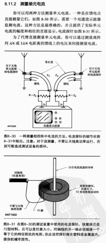

离线BI7KEN
58
只看该作者 7楼 发表于: 2017-02-27
要做网络匹配
解决阵子间互耦引起的阻抗变化
强制电流一样。
[ 此帖被BI7KEN在2017-02-27 15:57重新编辑 ]
持有C级操作证
bi7ken163.com
离线BG1HAS
1210
只看该作者 8楼 发表于: 2017-02-28
回 BI7KEN 的帖子
BI7KEN:要做网络匹配
解决阵子间互耦引起的阻抗变化
强制电流一样。
 (2017-02-27 15:53)
如何匹配?如何测试强制电流呢?
阿尔

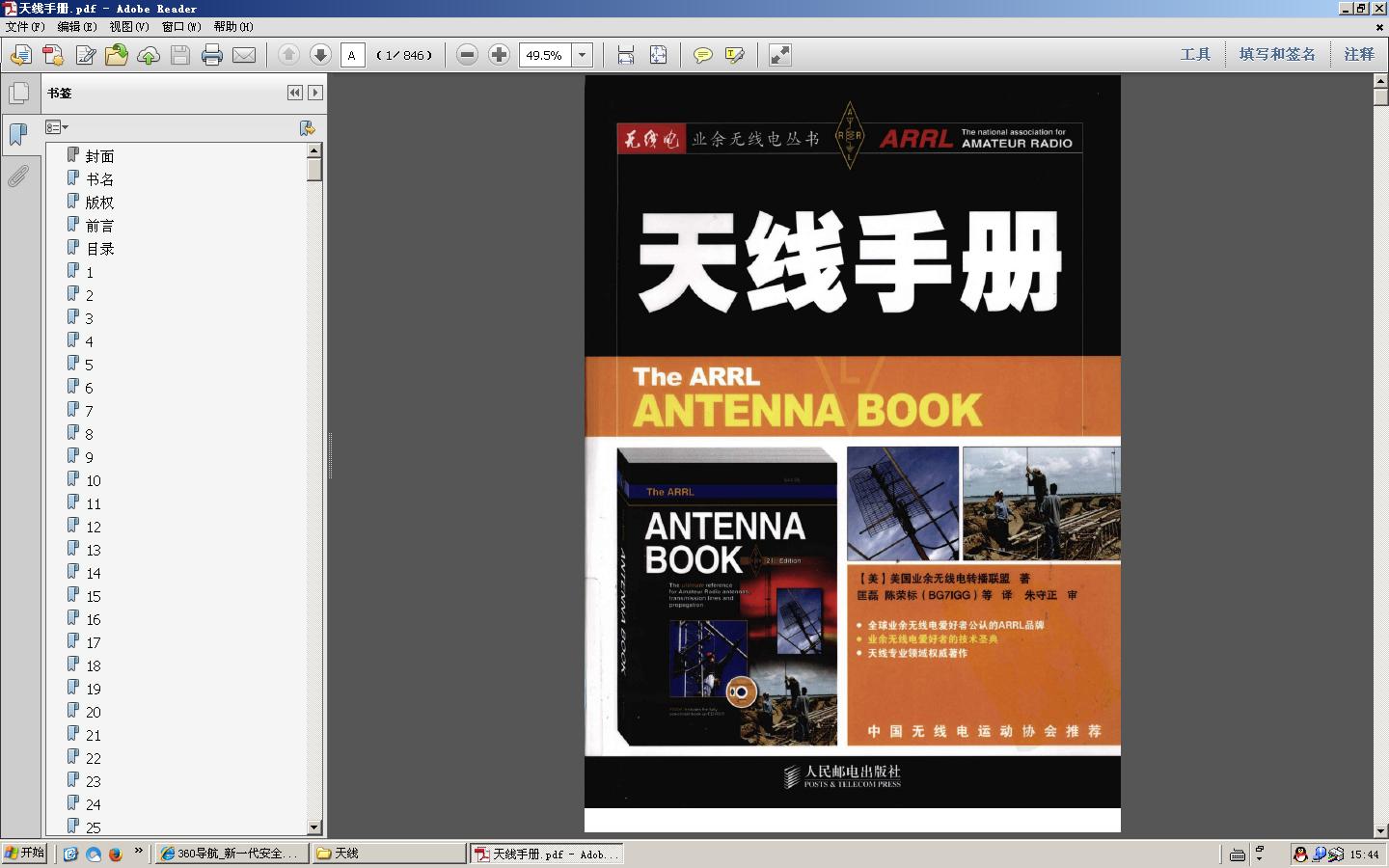

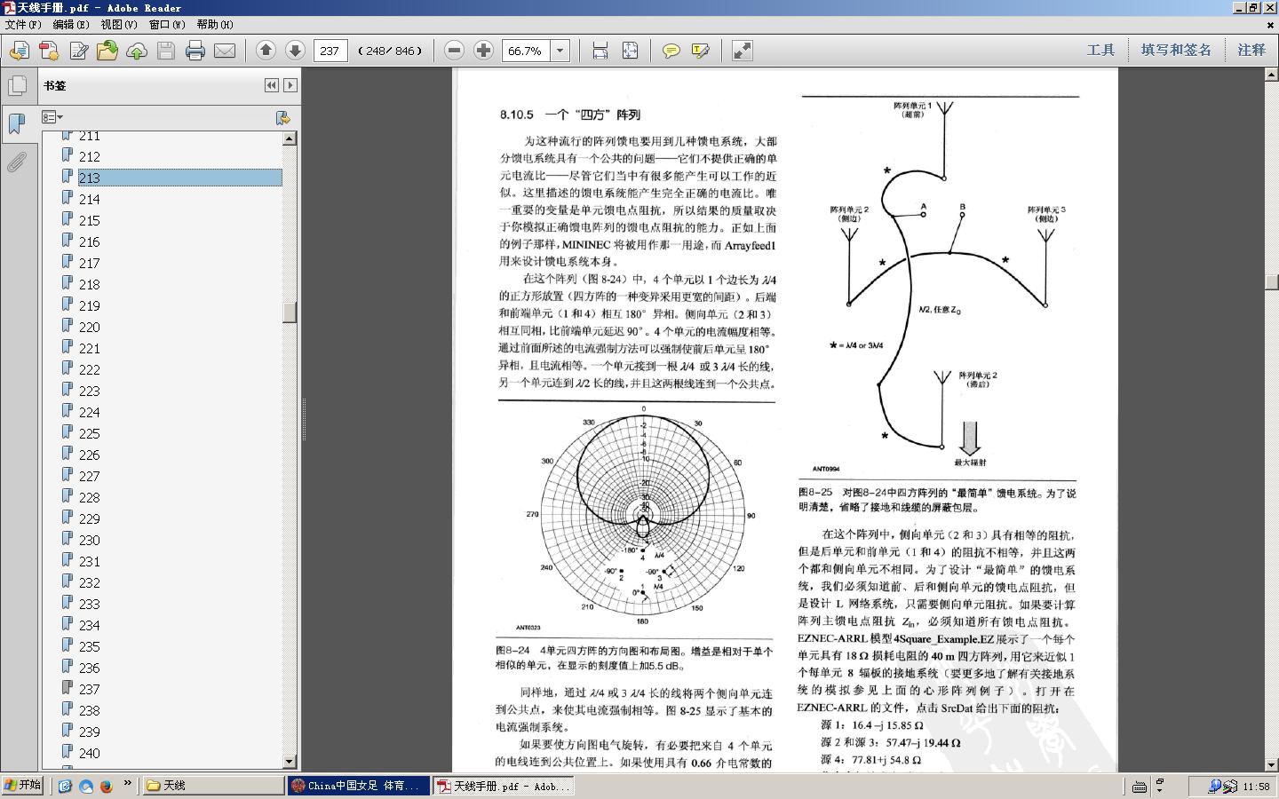

离线BI7KEN
58
只看该作者 9楼 发表于: 2017-02-28
希望你能看明白个图
Z = R+jX
参照  《天线手册》237页
[ 此帖被BI7KEN在2017-03-11 14:51重新编辑 ]

离线BH1IIJ
1747
只看该作者 10楼 发表于: 2017-02-28
只是用示波器测试每条振子电流相位关系和幅值的测试,不知道是否可行。
驻波没有太被重视,因为天线总馈电点阻抗情况可以被接受。
呼号:BD1IIJ
CSKC:099
地址:山后北清路一路向西
QQ:八1零4零5九8
邮箱:我的呼号@163.com
离线BI7KEN
58
只看该作者 11楼 发表于: 2017-02-28
矢量网络分析仪好用。
主要是要做网络,也就是(虚部)JX匹配。
持有C级操作证
bi7ken163.com

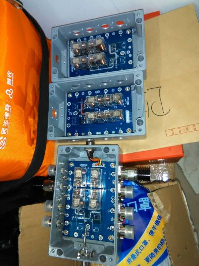

离线BG1HAS
1210
只看该作者 13楼 发表于: 2017-03-05
[attachment=712729]
再做两套,争取比赛时好好试验一下实战效果!!!
