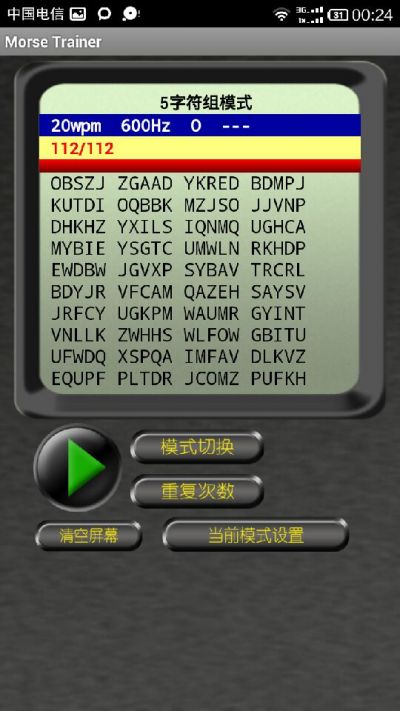

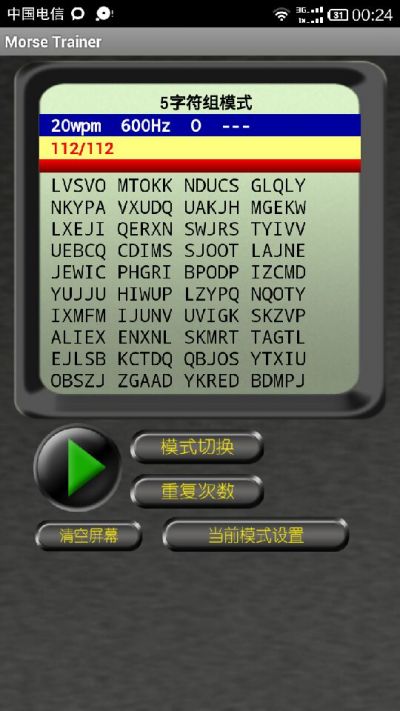

所以今天才是我在20WPM第一次测试合格,有证据的。听抄112组,错了一个,掉了一个。

先把字符间隔设置成5点,自然会容易一些,在正确率足够高的时候,就逐步缩短字符间隔到标准值3点,这是练习时的一种手段。
