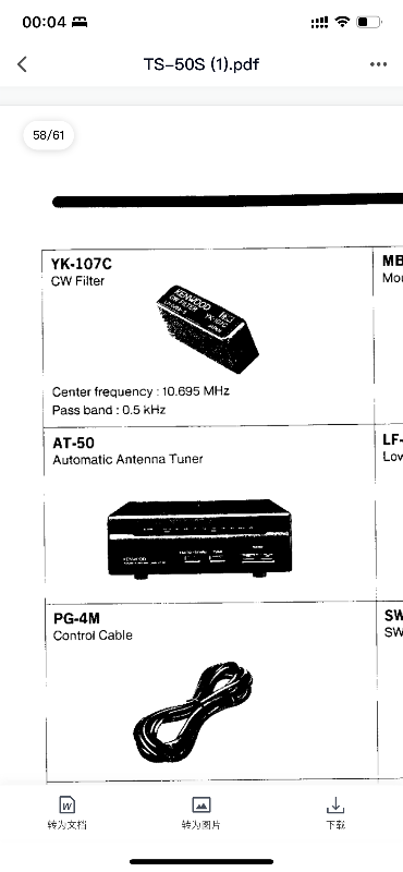

CW等幅电报的信号占用的带宽取决于键控速度,较高速度需要使用较宽滤波器以使边带通过。如果你手里面有带频谱的SDR电台,你在显示屏上会验证这一个结论。
在操作证考试题库里面也能看到这类带宽问题的正确答案。
  低速摩尔斯电码通信CW模式所需要的必要带宽是多少?正确答案是400Hz 。
    25WPM的摩尔斯电码CW模式所需要的必要带宽是多少?正确答案是  200Hz
     反过来说,CW模式发报,产生的带宽多少?取决于发报速度。一般都超不了500HZ。我是这么理解的。哈哈!
    在CW滤波器选配件中,常规就是500Hz的。也应该是基于带宽这个原因吧!再小的100Hz的CW滤波器销售价格恐怕一般爱好者会望而却步的。
