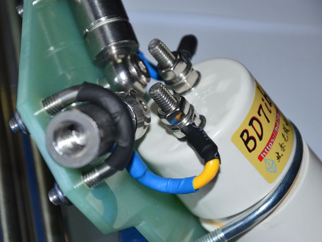

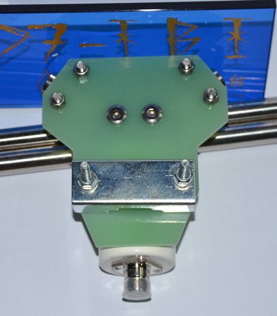

BD7IBI-DIY工作室出品。IBI-VR正v型拉杆天线,在原有的IBI-V天线基础理论上历时4个月进行加固、抗容调整等等的不断瞎折腾测试与最优化改良。改良过程耗费了接近50kg的原材料,进过无数次切割制作。力求完美,每一个零部件都是BD7IBI根据阻抗专门设计订做的。(ps:那种败家的感觉,妙不可言。)
天线使用频率为13.700-56.000mhz可根据拉杆长度自然谐振,如加用天调可实现3-60mhz谐振!
IBI-VR/套包含以下配件:
进口环氧树脂底座+304螺丝部件
正v专用巴伦*1
ibi5.6米不锈钢拉杆*2
新IBI-VR改良部分为:
             1、底板使用进口4.12mm环氧树脂板材,纯电脑切割打孔。
             2、螺丝部件使用特殊定制阻抗全304不锈钢材质。
             3、伸展角度固锁,可拆解(正v天线振子夹角必须固定匹配,但可以收纳时拆解)
             4、天分测试报告:各谐振频段14.000-56.000mhz
             5、新款的最大提升部分:SWR水平带宽300khz-700khz。(没有最牛逼,只有更牛逼)
独具匠心、专业、专注、专攻!BD7IBI业余无线电台,用心做好每一条天线。
天线主谐振参数与IBI-V一致。
以下参数懂的ham自己看。
测试天线:IBI-VR
测试高度:水平面+1米(升高4米+驻波肯定比这个低很多,ibi很懒)
测试频率:14.270mHz+-100kHz/DIV swr与Z/R参数
14.00mhz-56.00mhz  SWR水平带宽300khz-700khz。
(没有最牛逼,只有更牛逼)
IBI-VR使用说明
     提示:拉杆振子在14.270Mhz谐振长度约为:拉杆全部振子充分拉出,其中一节振子拉出拉出2cm,即能够在14.270Mhz谐振。如有其他频率使用可参考以下教程。
PS:注意拉出和回收时候不用过度用力,拉杆为精制品,容易损坏!
      本天线为1/4波长V型DP天线,单侧振子长度为1/4波长,由于分布电容影响下,会导致实际架设时候出现振子长度需要增加或者减短的情况,HAM们实际匹配电台使用时候可以参考以下振子长度参数进行微调。祝大家能通联成功。
1/4波长天线长度的计算公式:光速/频率/4*95%=(单臂)长度
14.270MHz天线的计算长度299792/14.27/4*95%=4993mm
21.400MHz天线的计算长度299792/21.4/4*95%=3330mm
29.60MHz天线的计算长度299792/29.60/4*95%=2667mm
     具体使用需要配合各位爱好者自己的馈线系统匹配,首次使用后标记具体频率长度在振子上,下次架设就能达到快速架台的目的。
后记BD7IBI-DIY正V天线2代升级版IBI-VR固定翼天线,涵盖波段6米 10米15米20米波。如需要谐振在7.050mhz可使用天调系统或使用IBI-7加感配件。ibi-7加感配件可以完全兼容ibi-v  ibi-vr两个版本的天线系统,将于最近上市,敬请期待。
