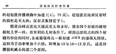

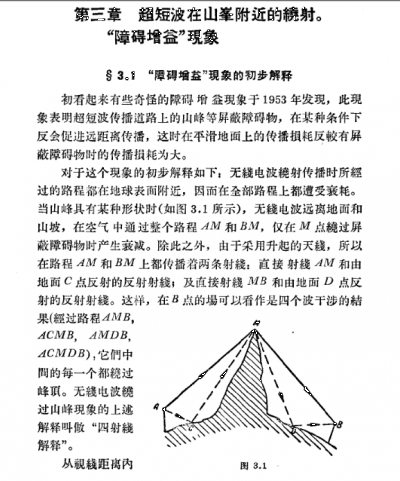

今天FO-29勉强收到芬兰的OH5LK信号(网格:KP30ON),勉强算通了,比我想象的有点快了,年后开始,收过很多次都没有结果,我越来越没自信,北面秦岭听说出大熊猫,一座小山10度仰角挡住了欧洲卫星信号,这次在正式发射之前,又测了下FO-29的下行信标,发现一个现象,当我把天线仰角调高,大于Orbitron软件标明的仰角度数10度到15度,反复检查,发现435.795信标信号增强明显,另外,看过BG6LQV发来的一个超短波远距离传播的PDF,我猜想,对面10度的小山,我若是调高天线仰角10度不动,在卫星落下去的时候,应该会增强卫星信号才对。修改软件后,天线保持20度仰角不变化,卫星出境往10度以下运行,发现OH5LK的信号能收到几十秒了。这个猜测,不知对不对,先发这里看看有无探讨价值。

其实我也搞不清,到底是星历不准,还是八木天线安装不够正确,还是10度仰角的山峰真的存在上面文章提到的信号增强现象,如果真的存在这种现象,呵呵,那真是不错,前几天,看了科幻小说三体,文革中的女主角使用太阳做信号放大,把信号发给了外星人。呵呵。这个现象有点类似了。

是不是大气折射的原因?

BG4XCR:是不是大气折射的原因? (2016-06-03 16:53)
上面描述的第一个现象,提高天线仰角10度到15度,卫星信标并没有衰减很多,而且变强了,这个现象在KKS-1,CO-65卫星2度到3度时,天线30度时,同样出现信标只衰减一半(CW SKiMMER软件  亮条感觉),因为30度时,没有障碍物,很可能是大气折射。V段待测试。以前有收到几次匈牙利HA6NM( 网格JN98PB)的信号,除了山峰的几次反射,应该有大气的折射,当然莫斯科西部的RW3XL   R3THA 更容易了, 收到很多次,也通联4,5次。

只看该作者 10楼 发表于: 2017-02-11
有一个现象不知道是不是可以参考,就是EME时,当月亮在地平线上低于10时,信号会有3DB左右的增强,个人理解是一部份信号从空间过来,一部份从地面反射再过来,当角度很小时,路径几乎一样长,从面同相信叠加增强信号
