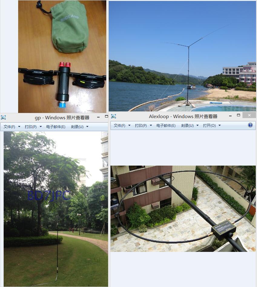

新腿求教,下面四款便携天线哪款野外架设效果好?
附上四张图
离线BG4DAM
33
只看该作者 1楼 发表于: 2016-05-18
下月考B证,准备加入短波队伍。家里没有条件架设大型天线,现在只能选择野外的便携天线,选哪一款呢?

如果底噪够低,1/2GP是不错的,发射仰角最佳,而且架设方便

长线没有架设高度效率不行,gp看着很省空间但是扯地网很麻烦,占地大
正v比较方便

1/4波长GP天线最方便,发射仰角也低,适合DX。如选用BD7JPC的小GP则更轻便,架设容易又快。
不过地网多些好。

gp仰角低适合通偏远电台,正V也很好,小环是接收不错,发射受效率影响,如果玩cw可以用小环,方向性强,底噪低

GP适合仰角低适合DX,正V倒V等偶极天线仰角高些(尤其在架设高度不足时),更适合通通国内近距离的。
小环野外就别考虑了。所谓底噪低接收好的原因之一是增益低。既然都野外了底噪就不再是考虑的问题。

不明白为什么电小环限于CW? 我的看法相反,CW接收带宽窄,噪音相对SSB要小,反而是SSB需要更低的噪音。 电小环最适合的用处是低波段改善噪音,野外并不是它合适的用处,再说这个圈圈携带不见得方便。
这四者里面,垂直天线适合DX,架设也方便。
不考虑体积的话还可以玩玩全尺寸的方框(一根玻璃钢杆就能架起来)增益高,噪音比直立天线低。

野外也要看野到什么程度,在家里对比小环和倒v,小环接收噪音比倒v低1.5-2个s,如果小环搞大一点,接近波长1/4,理论效率能达到90%以上,同样1/4波长的全尺寸倒v,效率多少我不清楚,实际使用对比和小环差不多,有时候对方报告多一个s,但小环那占地就小了,同样,做个3米直径的小环,也许叫大环,用在40米波段,优势就出来了,40米波段全尺寸倒v需要13米长的地方,小环就3米左右

1. 大于1/10波长的环是一种缩短的环型天线,并非电小环天线,没有电小环的那种特殊方向性,那不如用电线拉个全尺寸的环了,效率杠杠的。
按您说的数据,多一个S的话差6个dB了,那是一副yagi与偶极天线的差异了。
2.环形天线需要比较硬的管子做,比如馈管,粗馈线,这个圈圈放车里不如一卷电线+玻璃钢方便。
野外一般空间都是比较大的,反而运输的时候能否收纳成一小包或一根短棍才是要紧的
