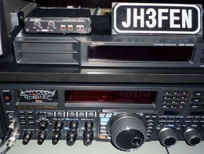

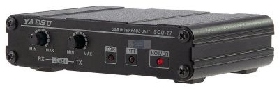

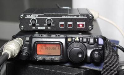

我的天线是长线,用了几款盒子,低波段发射,电脑端口就被干扰死了。
换了SCU-17,此现象再没有发生过。
淘宝搜索价格是900元左右,国内大佬是否可以山寨一批呢?

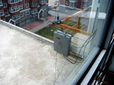

试过在户外装室外天条,如AT120,RX465一类我,然后接长线,天调也良好接地(如避雷网,或1/4波长地线)吗?
很多天调都需要接良好的地线,否则电缆会变成一个辐射提,干扰室内电器是分分钟的事。
离线bd2fw
12916
只看该作者 4楼 发表于: 2016-01-25
没接地,但这个不死。

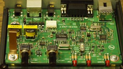

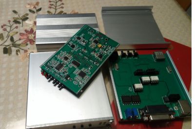

我自己做了个,电源用专用隔离电源,控制部分用的ADI的隔离IC,USB声卡输出输入用的光耦传输。效果不错不比八重洲的差。

老外说,拆开个盒看了就说值这个价。

另外还做了一块附件支持k3ng_keyer(Winkey仿真),支持双串口控制,CW两不误。

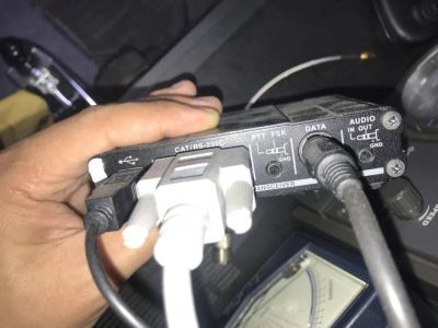

回 ba3qu 的帖子
ba3qu:ft dx-5000的绝配,我也有一只,自己动手diy了一根连接线。 (2016-01-26 17:17)
这个盒子做什么用的?
E-MAIL: hellocq 安特 126.com
离线ba3qu
209
只看该作者 15楼 发表于: 2016-01-31

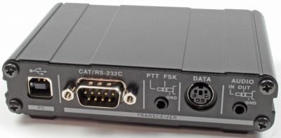

个人理解主要的功能是将电台控制和数据的接口集合到这台设备上,然后由该设备的USB端口连接至PC的USB端口进行信息交互。
相当于为电台集成了一个用于和PC进行所有数据交互的USB端口。
16631159973
离线BG4TGO
783
只看该作者 16楼 发表于: 2016-01-31
包含Usb声卡,usb串口,usb集线器

用上ADI的ADUM4160就不会死了
